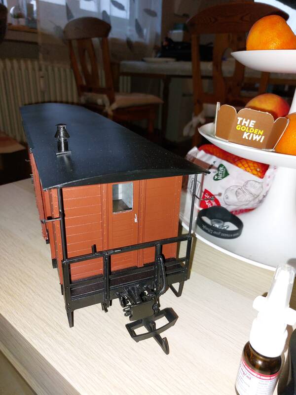

Vor 2 Jahren hab ich mir bei Feld Großbahn den PWG4 99-07-03 gekauft. Da Feld inzwischen die Wagenkästen aus einem Stück druckt ist das früher wohl Feld Typische Zerfallen der wagen gebannt.

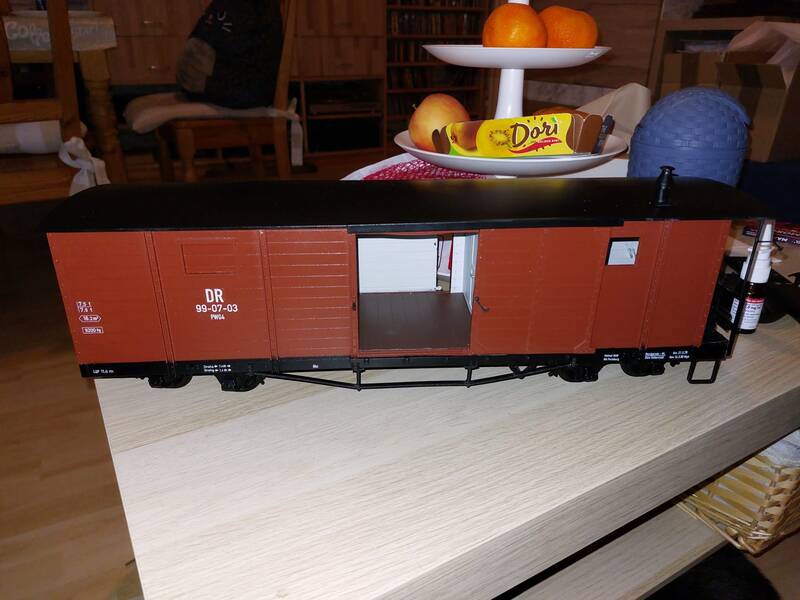

So kommt der Wagen aus der Verpackung.

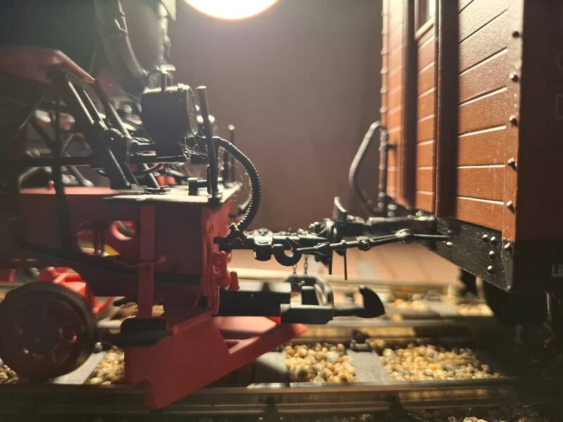

Er wurde einige male mit Flaschenöffner eingesetzt. Räder mit Kleinen Spurkränzen hatte ich im sofort verpasst.
Aber auch er sollte ja Echtkupplung bekommen mit vorbildgerecht Versenktem Balancier.

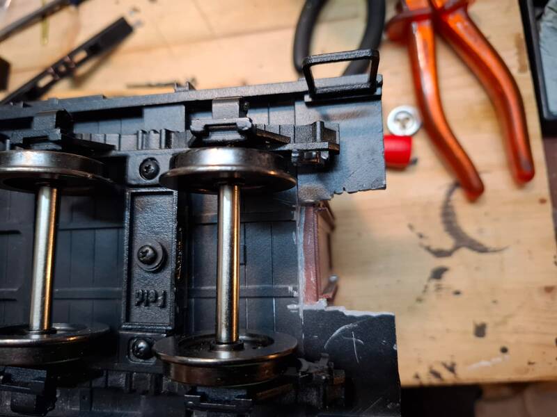

Pwg_8 (Alexander Naß)
Pwg_9 (Alexander Naß)

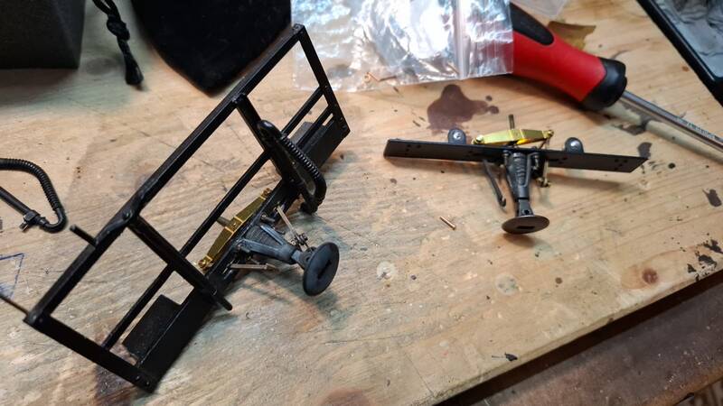

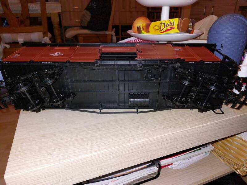

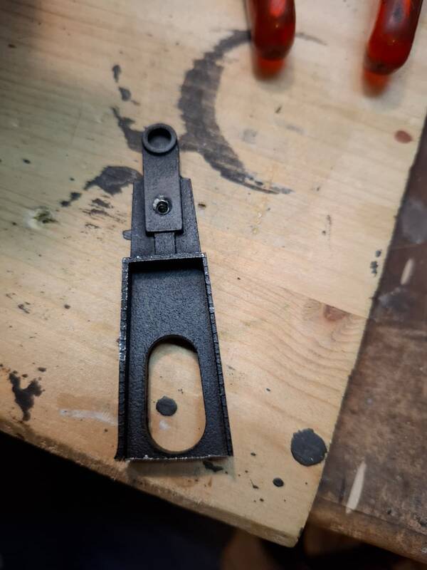

Um selbiges einbauen zu können muss man am Boden des Wagens Leider arg Rumsägen/Fräsen.

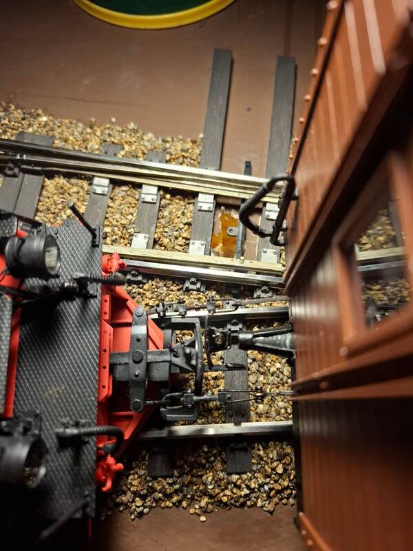

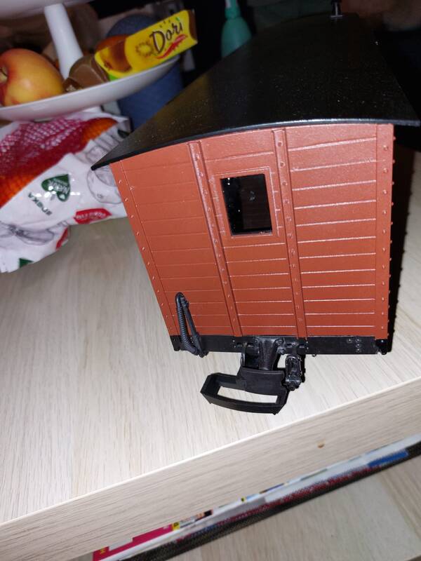

Durch einen übermittlungsfehler hatte ich zuerst Rundpuffer mit Schlitz angebaut.
Pwg_11 (Alexander Naß)
Das wurde aber korrigiert.

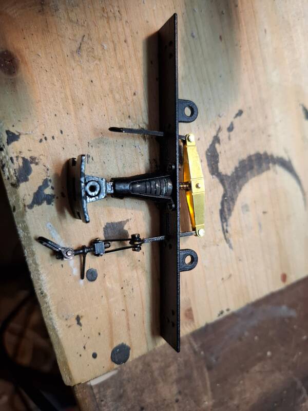

Pwg_10 (Alexander Naß)
Die Arme für die Flaschenöffner konnten dann auch entfallen.

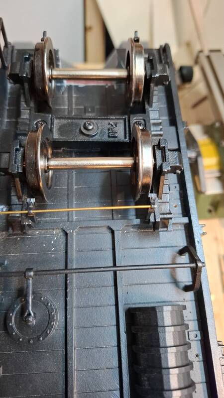

Momentan überlege ich ob ich ihm zumindest nen Vereinfachtes Bremsgestänge verpasse.
Pwg_13 (Alexander Naß)
Das sieht schonmal halbwegs brauchbar aus........

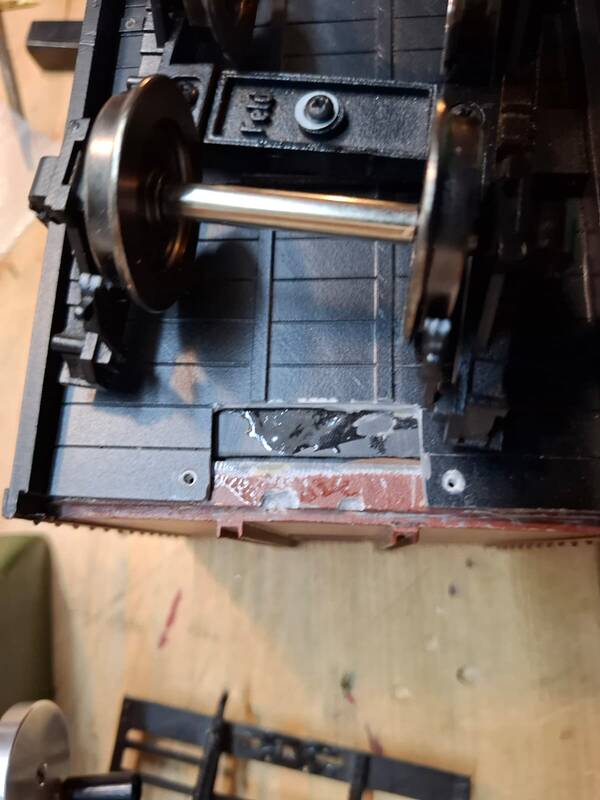

Pwg_14 (Alexander Naß)
....das allerdingst nicht. Der Wagen ist zu Hochbeinig, hier werde ich den abstand zwischen Drehgestellen und Rahmen mal anpassen müssen.
Auch hiervon werde ich weiter berichten.
