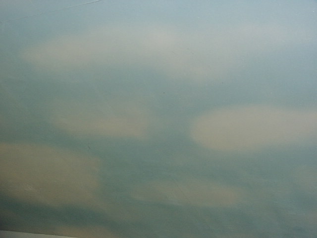

ich habe mir den Hintergrund einfach selbst gemalt.
Ich benötigte aber auch 140 Quadratmeter für meinen Hobbyraum.
Dazu habe ich Wände und Decke erst weiß grundiert. Dann mit Himmelblauer Farbe gerollt. Die Wolken wurden dann mit einer Spritzpistole mit weißer Farbe und etwas lichtgrau Wolken an die Wände gespritzt.
Auf Wusch kann ich gerne noch ein Foto machen das nur den Himmel zeigt.

Selbstgemalter Hintergrund
ich habe mir mal überlegt wie ich meine Anlagenraum gestallte und bin dabei auf Wolkenhimmel total gekommen. Mein Anlagenraum ist unter dem Dach und zum Teil schräg.
Ich habe auch schon über einen transportablen Hintergrund nachgedacht.
Dabei habe ich überlegt ob ich nicht ein möglichst großes einteiliges Stück Rollo-Stoff in passendem Blauton bekommen kann. Eine Anfrage von mir läuft bereits beim Fachhandel.
Da würde ich dann auch wie im Anlagenraum meine Wolken sprühen.
Ein Muster aus dem Anlagenraum anbei.
Ansicht ca. 1,8 m breit

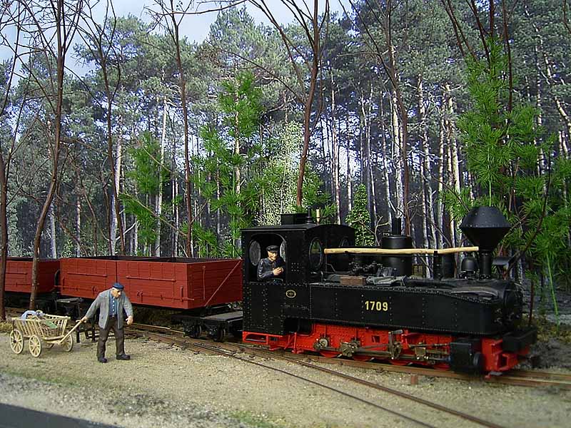

Fotohintergrund, hier Feldbahn
Torsten Köhler hat in einer Mail seine neueste Arbeit vorgestellt.
Angefügt waren dabei auch zwei Fotos.
Da ich die Sache für allgemein interessant finde und Torsten jährlich als Gast beim Treffen in Schenklengsfeld anwesend ist, darf ich hier mal seine Fotos (etwas verkleinert) und seinen Text dazu einstellen.
Wollte dies eigentlich im Gästebereich tun, aber zum Fotoanfügen fehlt dort die Funktion Attachment. Drum hier, passt ja auch vom Thema hier gut hin.
Hallo Ihr zusammen,
hier mal ein paar Bilder von meiner neuen Art der Modellbahnhintergründe.
Der verwendete Hintergrund hat eine Größe von 900x500mm (ist erst mal nur ein Versuch ob dies auch machbar ist).
Das Foto entstand mit meiner Digtalkamera (3,2MB).
Eine hohe Auflösung ist die Voraussetzung für ein gutes Bild, bei mir waren es ca. 2,8 MB.
Eine gute Ausleuchtung des Objektes ist zum Vorteil, ich habe es abends bei tief stehender Sonne gemacht, um das Licht auch in der Tiefe zu haben.
Andere Motive sind auch interessant (Häuser, Berge oder auch Gleisanlagen u.ä.).
Ich habe z.B. mehrere Fotos von diesen Motiv nacheinander gemacht, im Original rund 100m, die können dann auf dem PC zusammengefügt werden und auf die beliebige Länge,
passender Maßstab Voraussetzung, ca.6-8m je nach Materialstärke gedruckt werden (wir haben hier 170-iger Karton verwendet).
Ich habe aber nur die Möglichkeit es auf Papier drucken zu lassen.
Gruß Torsten
