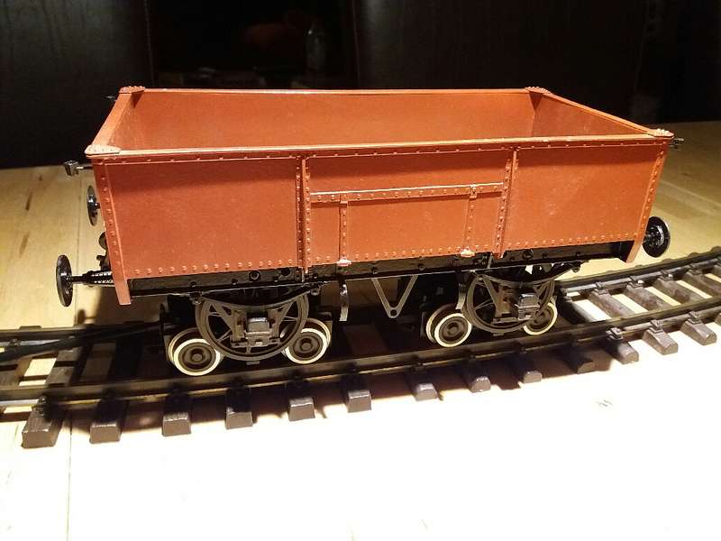

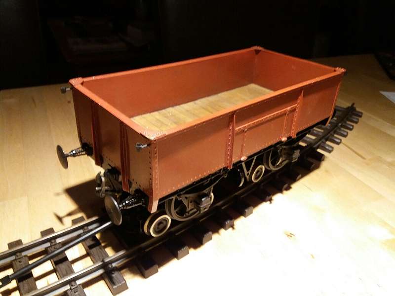

Hallo Thorsten,
ich hab auch einen GRS Wagen montiert und lackiert.
Räder sind wie auch die Pufferteller selbst gefertigt. Die Körbe der Federpuffer hatte ich mal von MIHA gekauft. Sind etwas zierlich aber passen ganz gut zum kleinen Wagen.
Beiträge: 3870
Re: Spur II aus England
Hi Marco,
der Wagen ist sehr schön geworden und steht für ein gutes Beispiel, wie günstig ein schöner Regelspurwagen sein kann.
Hallo Marco,
der Wagen sieht gut aus!
Mit Spur II-Korbpuffern wäre es noch viel schöner! Die von mir gibt es bei Jens Klose.
http://moba-shop24.de/Spur-2/Bauteile/L ... ::978.html
