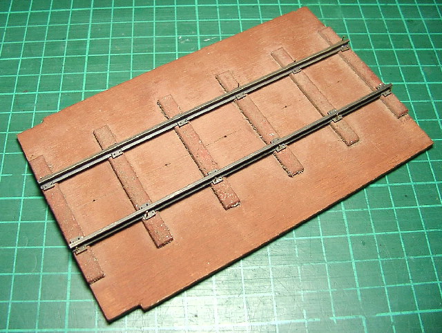

im Moment wird auf der Sohle des Stollens erst einmal Gleis gelegt.
Beim Original liegen da S10 Profile auf Kastenschwellen wobei die Frösche mit 2 Schrauben befestigt sind.
Für das Gleisbett habe ich ein Stück 3 mm Sperrholz verwendet.
Die Frösche habe ich nach einem Original maßstäblich verkleinert im Maßstab 1:22,5 auf meiner CNC Maschine gefräst.
Die Schwellen habe ich mir aus 2 Polystyrol geschnitten, damit komme ich dann wieder wie bei den Holzschwellen auf 5 mm.

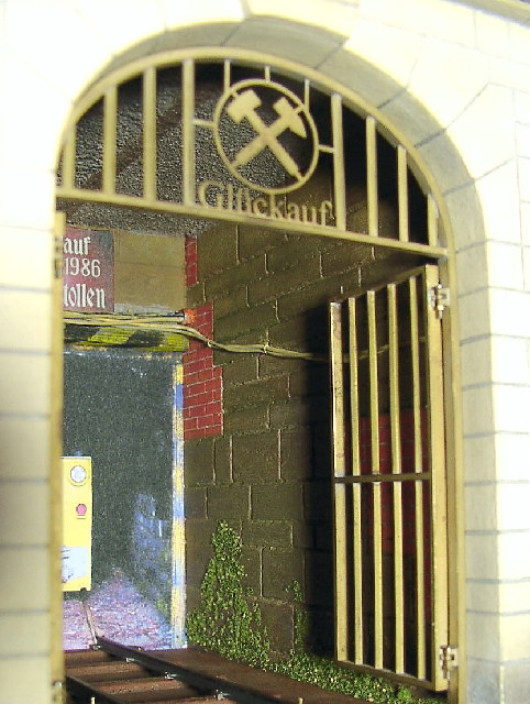

Hier habe ich das Brettchen mit dem Gleis mal zur Probe in den Stollen gelegt.

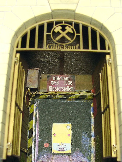

Zwei Frösche sind noch übrig um wie beim Original die Sicherung für den linken und rechten Torflügel zu erstellen.
Es gibt also noch genug an nur 2,20 Meter Vorbild Stollen zu tun und vor allen Dingen, fehlt der Torriegel und das Schloss noch vom Schotter ganz zu schweigen.
Was hier noch nicht zu sehen ist, die Frösche sind im Modell schon befestigt aber da geht es bei Gelegenheit weiter.
