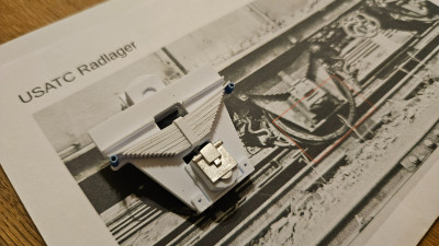

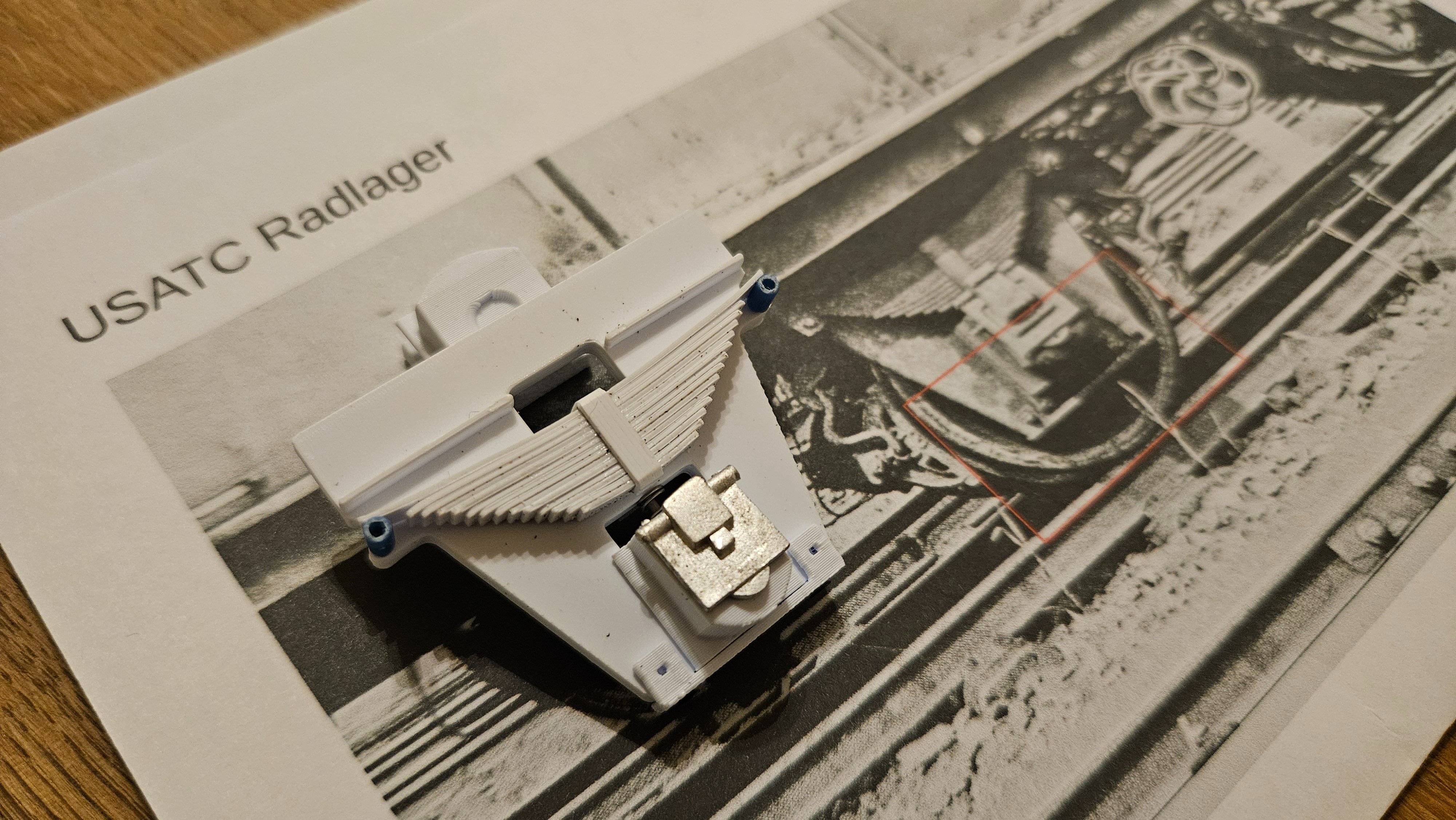

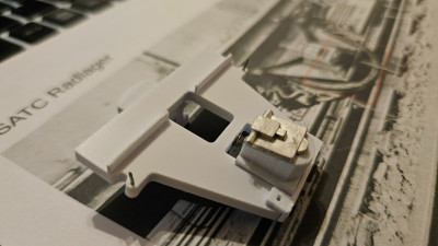

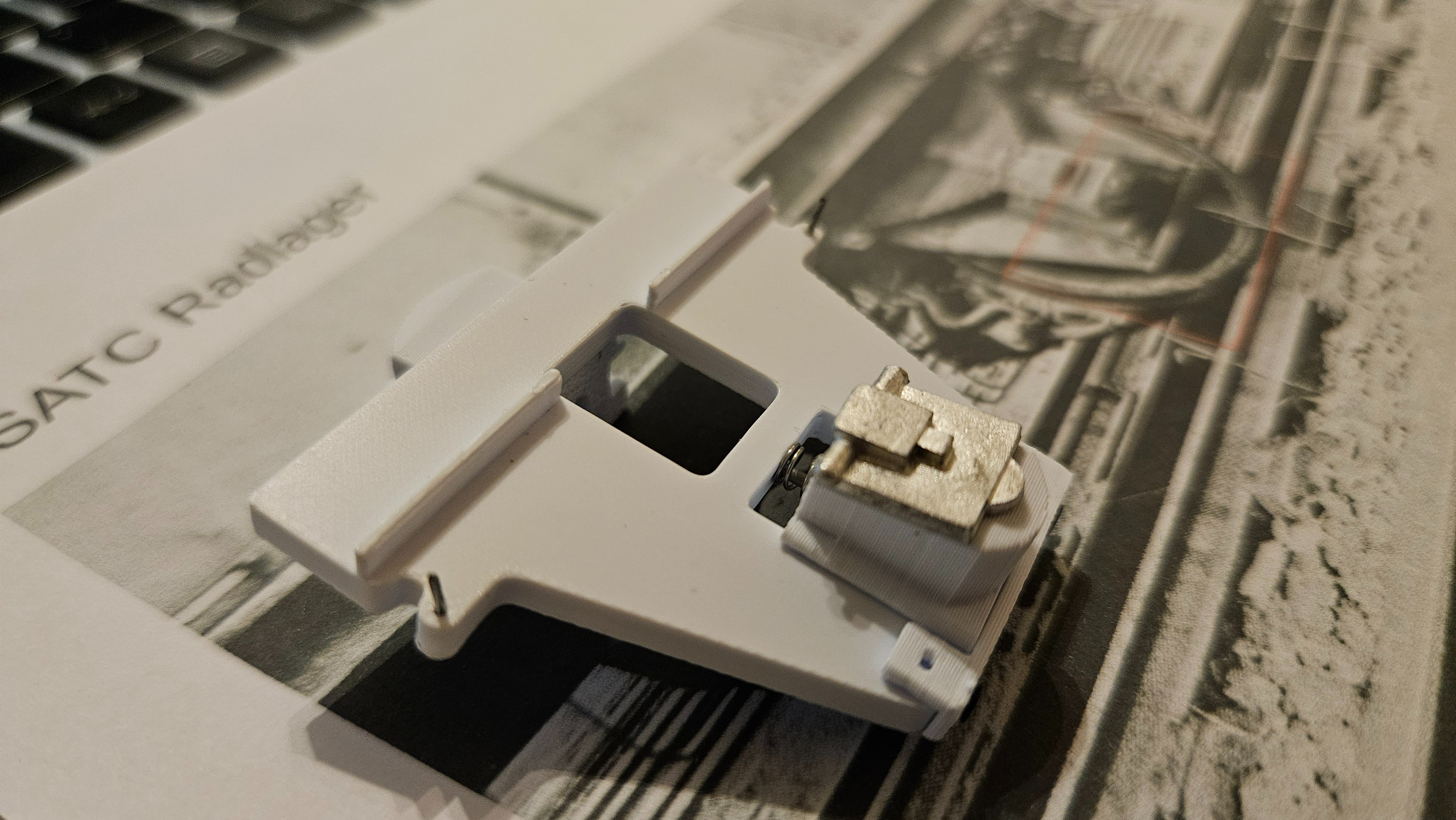

ein sehr schönes Modell. Der "krisselige" Rosteffekt gefällt mir besonders gut. Sind das Farbpigmente? Wie stellst du diesen Effekt her und wie versiegelst Du ihn?
Ich teste momentan an USATC Radlagern. Die Federung ist Machart Strauß. Vielleicht kannst Du einen kleinen Stift und eine Feder an den Drehgestellen ergänzen, sofern das Eigengewicht der Achse bei Unebenheiten nicht ausreicht.
Anbei ein paar Bilder.
Welchen Dienstleister hast Du zum Druck in Metall? Ich würde, sofern meine Konstriktion abgeschlossen ist, die Teile auch in Metall drucken lassen. Radlagerdeckel und USATC-Bremsräder habe ich mir in Tennessee gießen lassen.
