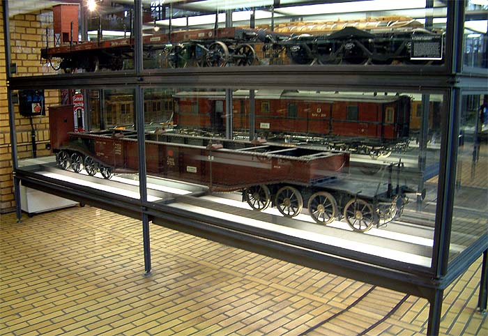

Ein 1:5 Modell ist tatsächlich im Lokschuppen I des ehemaligen Bw des Anhalter Bahnhofs ausgestellt. Heute befindet sich hier das Deutsche Technikmuseum Berlin.
Entdeckt am letzten Wochenende. Hier ein Blick in einen, von den vielen :D :D interessanten Glaskästen:
