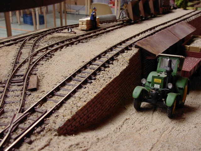

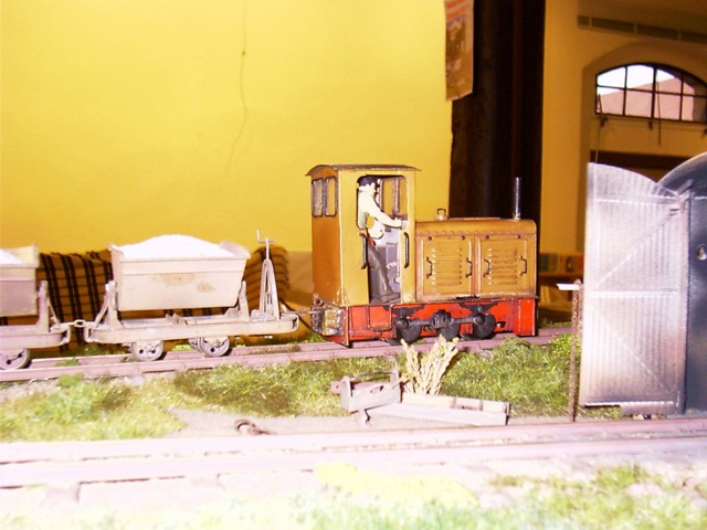

2 Fotos hab ich noch
Re: Steigungen auf Feldbahnmodulen
Hallo Constantin
danke für die Bilder.
Also kann ich eine kleine Steigung einbauen und einfach probieren ob es klappt.
Verlasse somit die Domino-Modul-Empfehlung und baue nach der Steigung SpurIIf Segmente, oder?

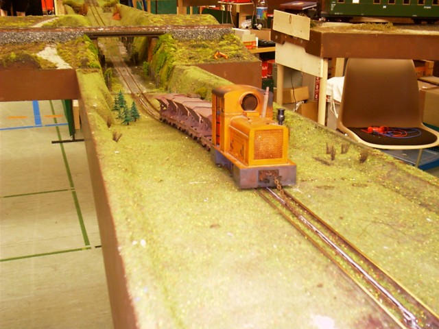

Da hilft wohl nur probieren. Ich habe bei der Planung meiner Module ein 2 Meter langes Brett genommen, Schienen drauf gelegt und unterschiedliche Holzklötzer untergelegt. Dann sind mit allen in frage kommenden Lokomotiven seeehr umfangreiche Fahrversuche mit unterschiedlichen Wagenzügen und Beladungen durchgeführt worden. Erst dann habe ich die unterschiedlichen Trassenhöhen auf meinen Modulen festgelegt.
Meine Empfehlung : Auf jeden Fall unterschiedliche Höhen in die Gleisanlagen von Feldbahnen einbauen - das ist bis auf wenige Ausnahmen auf jeden Fall vorbildgerecht und macht auch den Unterschied von Feldbahn zu dem "Schienenrest" aus !
Übrigens gilt das auch für Neigungen quer zur Gleisachse - nur übertreiben darf mans nicht wie das Bild zeigt !
