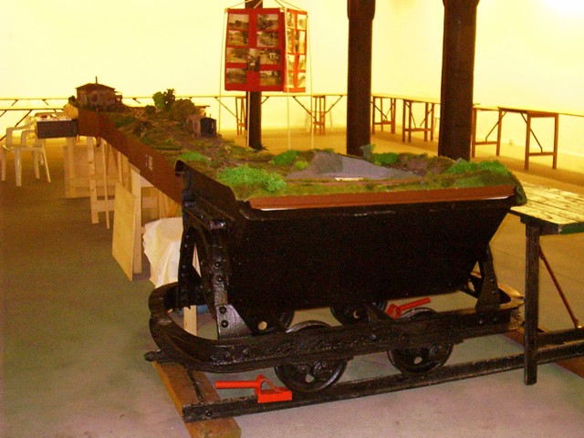

unsere Kiesbahn muss aus der Kiesgrube zur Verladung einen Höhenunterschied von 15 cm überwinden
die ersten 10 cm Höhe werden auf einer Gleislänge von 150 cm überwunden
( mit Ausrundung oben und unten)
vor der Entladerampe sind es auf 50 cm Gleislänge 5 cm Höhenunterschied

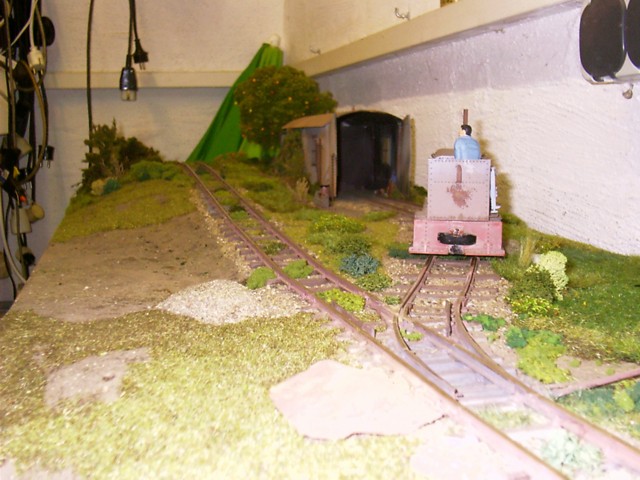

innerhalb dieser kurzen Rampenstrecke liegt auch noch eine Weiche, so dass innerhalb des Herzstückes nur 3 der 4 Lokräder so richtigen Gleiskontakt haben
trotzdem schafft meine kleine Lok Caroline ( die Kurze von Regner) nur beschwert mit einem Wimmerlokführer aus Weißmetall dies Rampen noch mit 5 Kipploren a 1 cbm mit voller Sandladung
also trau deiner Feldbahn ruhig etwas zu - zur not muß halt nachgeschoben werden !

hier sieht man schön den Höhenunterschied zwischen Grube und Verladung
hier die Rampe aus der Kiesgrube von unten

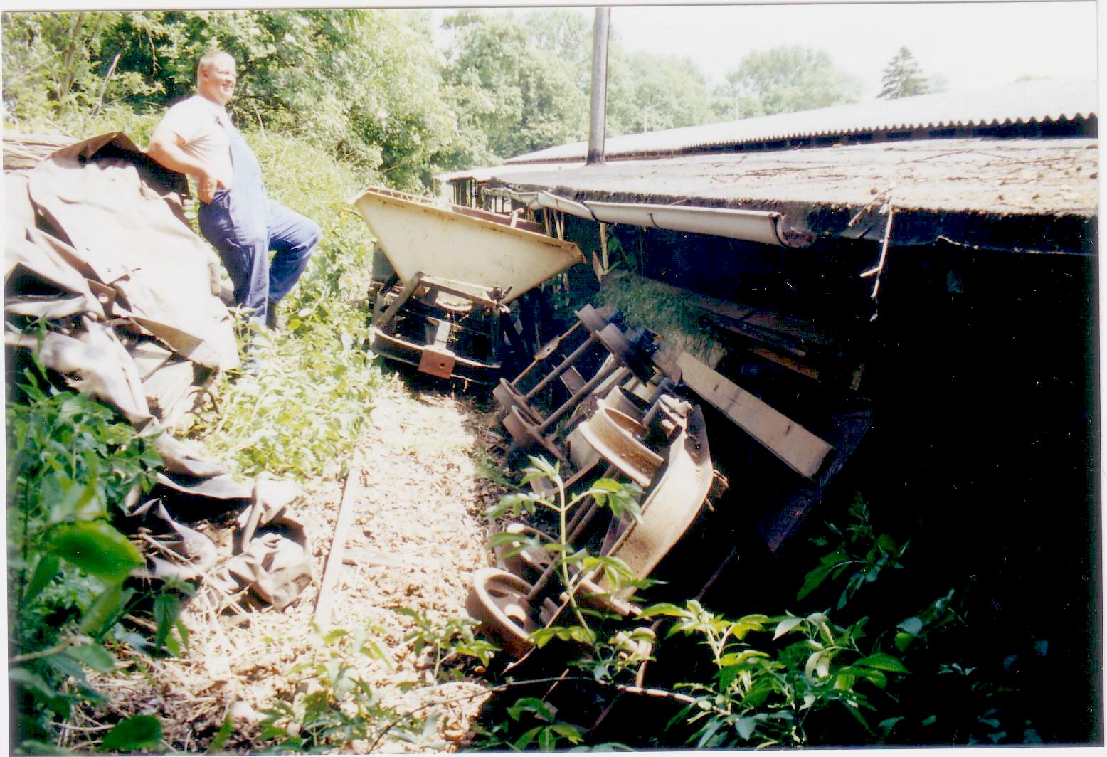

Übrigens gilt das auch für Neigungen quer zur Gleisachse - nur übertreiben darf mans nicht wie das Bild zeigt !
In diesem Sinne mit feldbahner Grüßen
Constantin
ein Körper kippt, wenn sein Schwerpunkt außerhalb seiner Umgrenzug gerät - haben wir mal gelernt und die Praxis bestätigt dieses !
