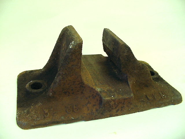

dieser historische Schienenfuß von 1935 ist genau der Schienenfuß welcher das englische Schienenprofil mit dem schmalen Fuß hält. Der Halt wird durch einen Holzkeil erreicht der eingeschlagen wurde. Um 1970 habe ich noch Holzkeile auf Hauptstrecken gesehen die wurden aber dann durch Stahlfedern ersetzt.
Diese Kleineisen und Profile entsprechen dem PECO Profil.
