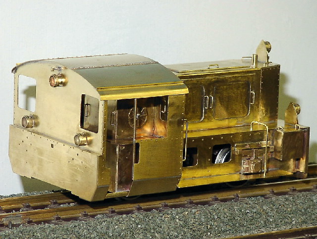

auf der JHV hat mich ein Mitglied gebeten mir doch mal den Bausatz einer Schulz Schmalspur Köf der Version 1 anzunehmen. :gruebel:
Dieser Bausatz war teilweise gebaut aber es fehlten praktisch noch alle Kleinteile. :embarrassed: Auch waren die Lötstellen zum Teil nur geheftet. :buhu: Im Grunde eine mal wieder eine echte Herausforderung, dieses können mir sicher diejenigen bestätigen, die das Modell in Schenklengsfeld gesehen haben. :help:
Hier das Bild der Köf als Nachtrag so wie sie bei mir eintraf.
Aufnahme: Thomas Engel gefunden auf IG Spur II Info CD 2004 von Detlef Schlag erstellt.

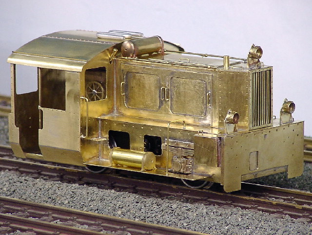

Inzwischen habe ich die Lötstellen nachgelötet und alle vorhandenen Teile angebracht. :idee:
Wie zu sehen ist, fehlen leider immer noch viele Teile, deshalb die Frage, hat jemand noch Teile und kann mir und dem Mitglied helfen dem die Köf gehört um diese doch noch zu komplettieren.
Gesucht werden z.B. besonders Teile und Aufnahme für die LGB Kupplungen, auf dem Vorbau Luftkessel und Griffstangenhalter, auf dem Dach die Kühlschlange und die Signalpfeife. :lupe:
Sollte jemand unserem IG Spur II Mitglied ohne Internet Zugang damit helfen können, bitte ich mit mir Kontakt aufzunehmen. :yau:

die ersten bestellten Teile sind eingetroffen und die Montage hat begonnen. :lol:
Leider passen die Doppelkessel wegen der Wartungsklappe doch nicht wie geplant auf den Motorvorbau. :shock:
Jetzt gibt es einen einfachen Kessel quer und Arne siehst Du was für Dich blitzen? :yau:

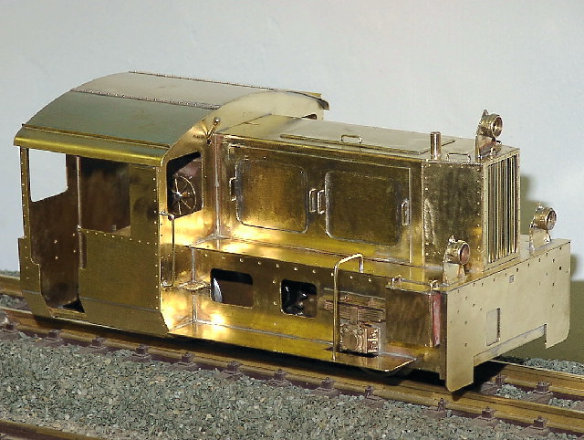

Re: Restauration einer Köf II von Schulz der ersten Version
Hallo Spannwerker,
zur Vervollständigung möchte ich doch noch den Abschlußbericht bringen. :roll:
Inzwischen war die Köf II bei mir auch etwas in Ehren im BBF grau ergraut wie man hier sehen kann. :augenauf:
Dann natürlich auch noch Wunsch des Besitzers lackiert worden. :)
Leider ist dann aber schon bald eine Biegestelle des Laternenhalters gebrochen und schon wieder stand Nachbesserung an. :motz:
Kleben hatte keinen Sinn, selbst ein 500 Watt Elektrolötkolben versagte.
Dann habe ich einen Mikrobrenner mit Gasflamme versucht, leider auch ergebnislos die Masse der Lok mit der verstärkten Pufferplatte ist einfach zu groß. :wall:
Nächster Versuch Mikrobrenner mit Gas und Sauerstoff ja das rechte aus und so konnte ich den Laternen Fuß wieder löten, nur diesmal dann gleich mit Silberlot. :idee:
Dabei verbrannte erstaunlich wenig Farbe in der Umgebung, ist ja auch ein 2K Industrielack und der kann da einfach auch höhere Temperaturen ab. :gut:
Die defekte Stelle wurde mit der Airbrush mit demselben 2K Lack nachgebessert und zum Abschluss das ganze Modell noch einmal mit Hochglanz Klarlack überzogen. :wink:
Die Lok sollte aber nicht glänzen, deshalb ging sie nach 24 Stunden Trockenzeit noch einmal zur Strahlkabine und wurde mit 0,5 bar matt gestrahlt. :wink:
Der Besitzer hat mir inzwischen seine Zufriedenheit versichert und damit konnte wieder einmal ein Projekt erfolgreich abgeschlossen werden. :D
