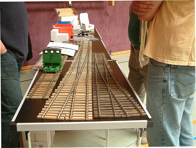

toll anzuschauen war eine Weiche von Hegob, die bei den diesjährigen Fahrtagen in Schenklengsfeld gezeigt wurde.
Ca. 1,8m lang, Radius 8,4m.
Dieser entspricht dem Bogenhalbmesser von 190 Metern beim Vorbild.
Was für die Sinne. Wohl dem der so viel Platz hat
Die Weiche rechts hat übrigens 5m Radius.
Kleines Foto anklicken!

Vorbild und enger Radius
Hallo Stephan, hallo zusammen,
noch mal zur Y- Weiche. Auch ABW, Aussenbogenweiche.
Mit kleinem Radius haben wir so eine ja auf dem Bf. Norderheide.
Thomas Kaeding hatte auch wieder dieses Jahr in Schenklengsfeld seine Weichen und Kreuzungsweichen vorgestellt.
Er kann vermutlich auch Y Weichenroste in verschiedenen Radien per CAD und CNC herstellen.
Nur beim Vorbild ist der kleinste Radius 190m.
Insofern hat Hegob mit 8,4m den kleinstmöglichen Radius vom Vorbild auf dem Tisch liegen.
Unsere 3m, 5m etc. sind halt Abstriche, um überhaupt was auf die Platte zu bekommen.
Interessanterweise sind wir bei der Umrechnung von Gleisradien sehr großzügig, was uns bei Fahrzeuglängen nicht in den Sinn käme.
Und die maßstäblichen Fahrzeuge wirken dann auch mitunter entsprechend bei zu kleinen Radien.

Hallo Gleisbauer!
Bei Orginalweichenradien wären Bahnhöfe wie Mitte oder Norderheide wohl nicht mehr realisierbar, nur ist es leider auch so dass nicht alle Modelle auf der Vereinsanlage fahren können. Bei Orginal-Fahrzeugnachbauten oder den gesehenen Superloks von magnus und Wende ist es technisch nicht mehr möglich alle durch den 3m Radius zu zwängen.
Wir haben ja schon alljährlich das Problem mit der 50er von Werner, die schon nicht mehr durch die S-förmigen Weichenverbindungen des Bahnhofs Mitte und durch die Nebenstreckenanschlüsse kommt.
Vielleicht läßt sich ja eine Entwicklung in einen vorbildgerechten Gleisbau anstossen, das entsprechende Material ist jetzt wieder durch Hegob verfügbar! 1,80 m für eine Weiche ist schon beeindruckend groß, aber die Modulkästen der Bahnhöfe haben auch 1,80m! Es muss ja am Anfang kein Nebenbahnhof mit 7 Weichen sein, aber weniger kann ja auch mehr sein und ein Anschluss- oder Abzweigmodul wäre mit vorbildgerechtem Minimalradius schon realisierbar.
Wer traut sich an eine solche Herausforderung ran?

Weichenradius
eine maßstäbliche Weiche wäre schon toll.
Daneben sei aber bemerkt, daß die bisher angebotene Weiche von Hegob/ex-Schulz einen Radius von ca. 5 m hat und nicht bloß 3.
Und dadurch muß jedes Lokmodell fahren können.
S-Kurven können schon mal überfordern, da sind dann kurze Zwischengeraden einzuplanen.
In anderen Spurweiten geht das - entsprechend im Verhältnis umgerechnet - schliesslich auch. In Spur 0 passt jede Lok bis hin zur BR 06 und BR 45 durch einen 2 m - Radius. Neuerdings gibt es Spur-0-Lokmodelle vom Schlage einer BR 01, die durch einen 80 cm-Radius fahren - ohne Knickrahmen oder so.
Trotzdem sind maßstäbliche Weichen natürlich wunderschön. Aber sie werden nicht allein das Problem entgleisender Lokmodelle beheben können.
Gruss,
Gruss,

Re: Hegob Weiche
Ich bin in der Planungsphase unseres Bahnhofes Nagold. Die Zungen beider HEGOB-Weichen (r=5 und 8m) sind ja gegossen.
Hat schon jemand Erfahrung gesammelt?
Wie verhält sich die Zunge bei langen und schweren Loks?
Wie isses mit den Radlenkern?
Allgemein gilt sicherlich: Je filigraner die Ausführung, desto empfindlicher das ganze...Sprich sind die Weichen für den härterer Einsatz ausgelegt?
Interessant wären auch Erfahrungen mit 45mm...
Grüsse
Grüsse
- Beiträge: 609
Re: Hegob Weiche
Hallo Martin!
Wir haben die Weichenzungen und Radlenker ja schon einige Jahre im Einsatz auf dem Bahnhof Mitte. Die Gussteile sind zwar detailiert dennoch sehr robust und stabil! (Bei den Radlenkern sind die Schienenfüsse gleich mit angegossen).
Bei den Zungen ist der Schwachpunkt die bewegliche Verbindung zur Schiene, dort kann man mit den Kunststofflaschen arbeiten oder sich eine Drahtbrücke einbauen. Bei der Montage der Radlenker muss man die Rillenbreite des Standards einhalten und drauf achten das nur Fahrzeuge mit den korrekten Radsatzmass sicher laufen. Leider gibt es da immernoch zahlreiche Fahrezuge die dort Mängel haben.
Ansonsten gibt es auch bei schwereren Maschinen keine betrieblichen Einschränkungen.
Viel Spass beim Gleis- und Weichenbau wünscht
- Beiträge: 82
- Registriert: 3. Jan 2005, 22:16
- Wohnort: Oldenburg
Re: Hegob Weiche
auf meiner 45 mm Weiche habe ich keine Probleme mit schweren Loks. Die Dingler BR 93193 -sie wiegt ja über 7.000 g- läuft einwandtfrei über die Zungen. Wagen mit Radsätzen von Esser oder EsHa, letztere werden jetzt von Bertram Heyn vertrieben, laufen im Bereich der Radlenker, der Zungenplatten und des Herzstückes super. Ein Rollwagen von Magnus läuft an den zuvor genannten Stellen leicht auf (Spurkranzhöhe?). Aber darauf hat Holger ja auch schon hingewiesen. Bei LGB-Radsätzen geht da aber gar nichts.
Axel
Axel
