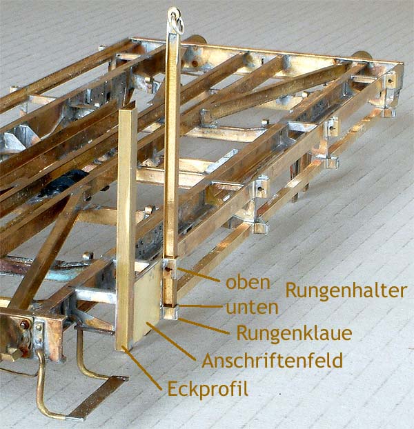

Arbeitspunkt 1) mit den Arbeiten zur Lauffähigkeit der Waggons abgeschlossen. Ebenso
Arbeitspunkt 2), da fehlten noch ein paar Detailarbeiten im Bereich der Rungen und der Vorsteckerketten.
Arbeitspunkt 3), das Tragwerk, war bereits abgehakt.
Hier ein ungebremster Wagen, im jetzigen Zustand.
Zu erkennen auch die Schutzbleche oberhalb der Achslager, die zwischen Langträger und außen liegendem Winkel, mit zwei Querträgern eingelötet wurden.
Nach dem alle Lötarbeiten abgeschlossen waren, kamen die Fahrwerke in der Kabine und wurden gestrahlt.

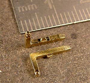

Die Rungen haben quasi als Grundierung ein Bad in der Brünierbeize hinter sich, ebenso die Vorsteckerketten mit Bolzen. Die Kettenaugen zur Befestigung der Vorsteckerkette am Längsprofil, sind hier zum Fotografieren nur mit etwas Sekundenkleber fixiert, die kommen für die weiteren Arbeiten und das Lackieren wieder ab.
Der Vorsteckerbolzen kann wie beim Vorbild nur durch eine Drehung von 90° aus seiner Lagerung herausgezogen werden.
