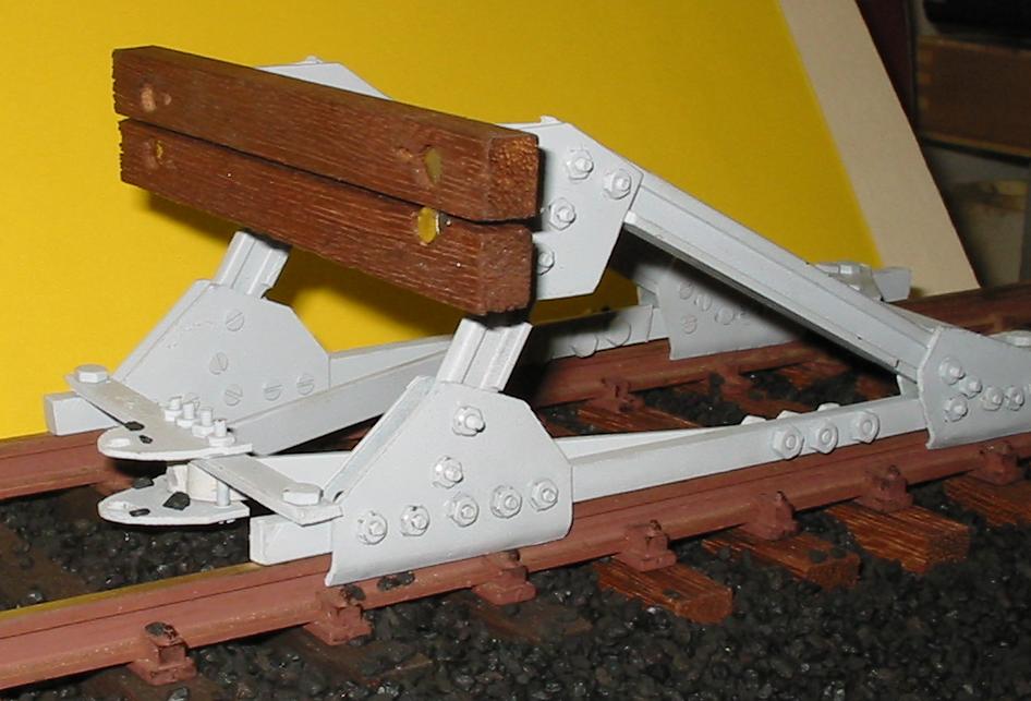

ich habe an einem Wochenende in der Restekiste gekramt und dann aus Blechresten einen Prellbock gebastelt.
Der ist ggf. auch für andere von Interesse. Ohne Bilder macht jedoch ein Beitrag im Spannwerk hierzu keinen Sinn und Bilder kann ich nicht einstellen . Deshalb auf diesem Wege je ein Bild von Vorbild und Modell in 1: 22,5.
Der Erste ist von der Länge her noch etwas zu lang geraten. das werde ich noch ändern.
Wer so was nachbauen will muss bei einer Auführung in Messing mit Materialkosten von ca. 50 EUR rechnen. Allein die 60 Schrauben (M1,6 oder M2) kosten schon ca. 30 EUR.

Bei Interesse habe ich noch mehr Bilder, eine Teiledarstellung und eine Zeichnung mit Massen.

Hej Freunde.......den Prellboch aus Vienburg finde ich optimal, nur wie löse ich das Kurzschlußproblem, denn alle Querverbindungen müssen ja isoliert sein.?
Ich selbst habe schon diverse Prellböcke (gebogene) für die Meterspur gebaut, war kein problem, denn die haben eine Holzschwelle als Rammschutz.

Hallo Heiko,
ich habe kein Kurzschlussproblem. An einer Seite vor dem Prellbock wird die Schiene aufgetrennt und ein Isolierverbinder eingebaut. Wenn Du es eleganter haben möchtest kannst Du in den Schnitt auch einfach ein stück Pertinax einkleben, das sieht man dann noch nicht einmal. Zur sicherheit ist es auch möglich beide Schienen zu trennen dann besteht keine elektrische Verbindung zu dem befahrenen Gleis.

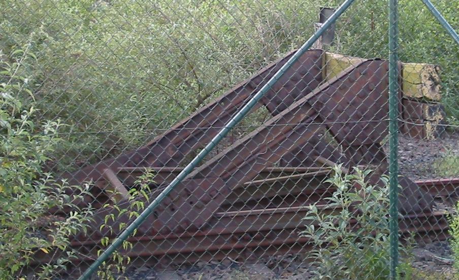

kaum sind die Hasen zu Ostern unterwegs, gibt es gleich neue Nutzer der Hasenkästen.
Diesen in mehreren Details interessanten Prellbockabschluss auf einer Fläche von ca. 20x30cm, fand ich in Bad Hersfeld.
