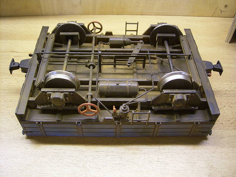

Wie es sich gehört hat nun auch der Beiwagen eine Bremsanlage bekommen ...
SKL-Schöneweide-Anhänger-fertig-01 (Torsten Schoening)
SKL-Schöneweide-Anhänger-fertig-02 (Torsten Schoening)
SKL-Schöneweide-Anhänger-fertig-03 (Torsten Schoening)

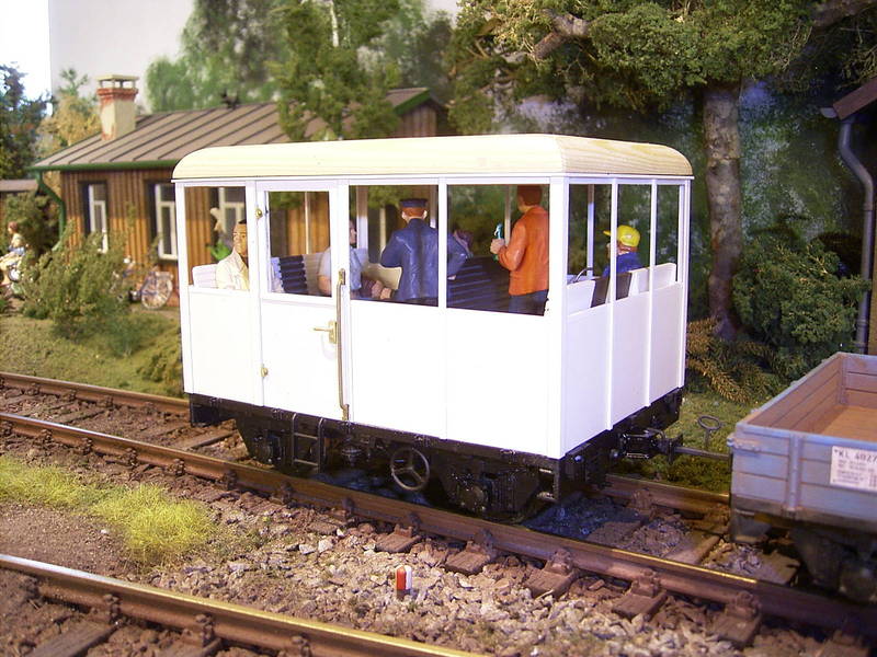

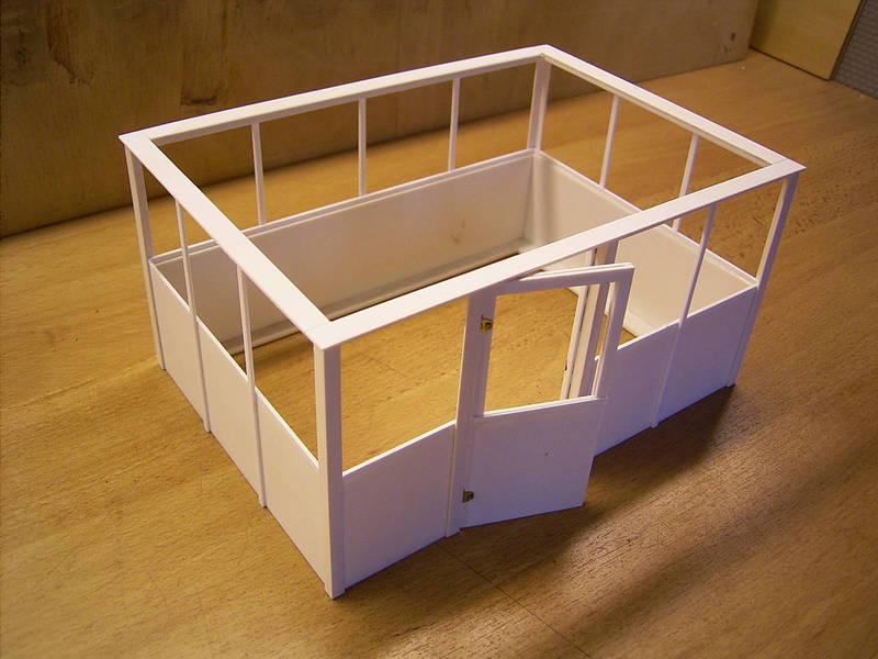

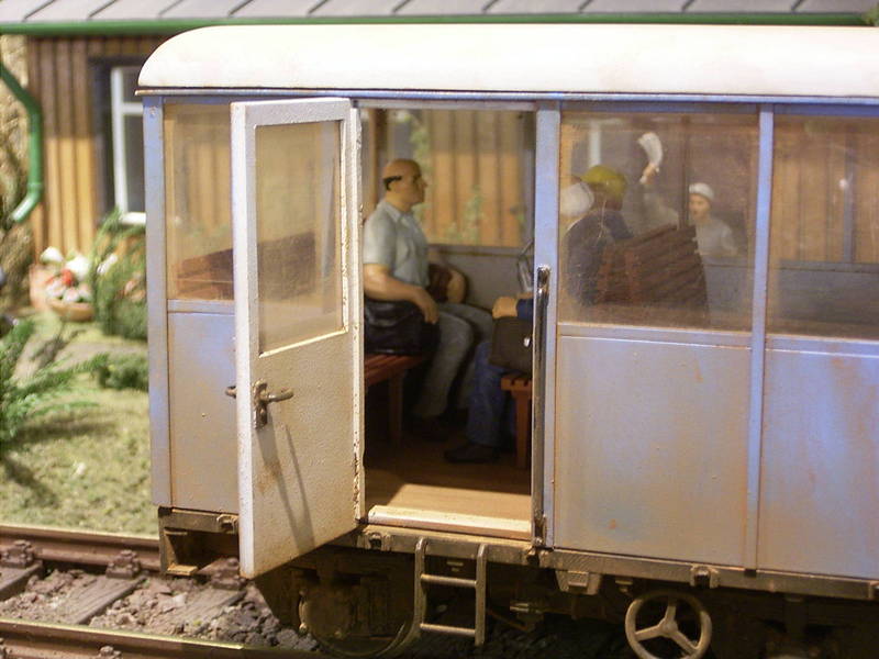

Die Seitenwände sind aus 2 mm Polystyrol und verschiedenen Kunststoffprofilen entstanden. Die Tür lässt sich öffnen ... ab nicht einklinken :gruebel:
SKL-Schöneweide-Leuteanhänger-01 (Torsten Schoening)
Beim Dach habe ich es mir etwas einfach gemacht, hierfür habe ich einen Viertelstab aus dem Baumarkt verwendet und eine Platte eingesetzt. Die Leisten auf der Unterseite arretieren das abnehmbare Dach auf dem Aufbau.
SKL-Schöneweide-Leuteanhänger-02 (Torsten Schoening)

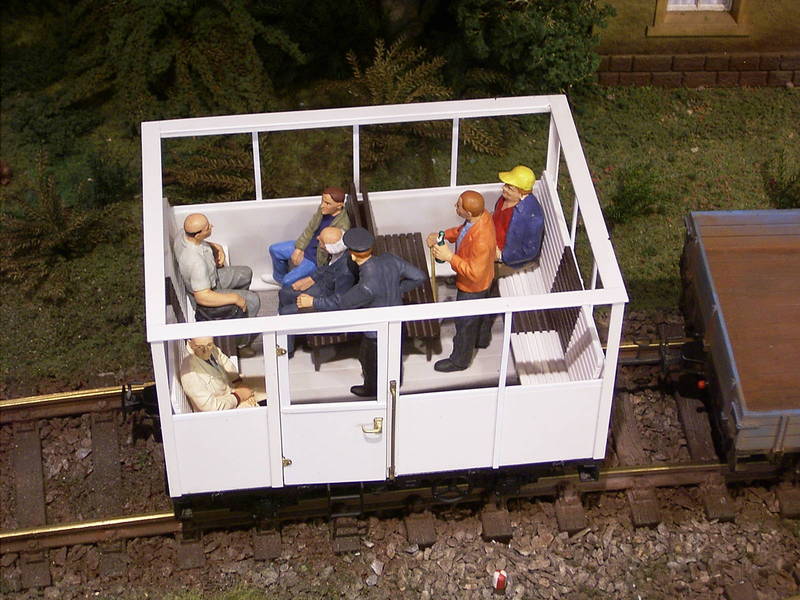

Die Inneneinrichtung besteht aus je einer Querbank an den Stirnseiten, sowie einer Doppelbank in der Mitte des Raumes.
SKL-Schöneweide-Leuteanhänger-04 (Torsten Schoening)
Die Rotte hat zum Feierabend schon einmal im neuen „Leutewagen“ Sitzprobe ...
SKL-Schöneweide-Leuteanhänger-05 (Torsten Schoening)
SKL-Schöneweide-Leuteanhänger-06 (Torsten Schoening)
Als nächstes steht die Lackierung an, das Fahrwerk ist schon Schwarz, das Dach soll Grau und die Wände vielleicht auch Blau werden.

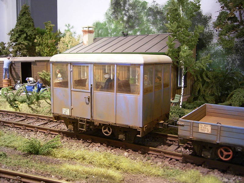

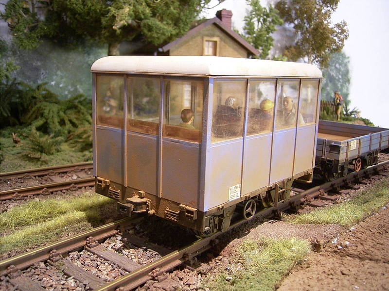

So könnte das Fahrzeug nach ca. 2 Jahren Betriebseinsatz ausgesehen haben ... :wink:
SKL-Schöneweide-Leuteanhänger-07 (Torsten Schoening)
SKL-Schöneweide-Leuteanhänger-08 (Torsten Schoening)
SKL-Schöneweide-Leuteanhänger-09 (Torsten Schoening)

>>> Die Tür lässt sich öffnen ... ab nicht einklinken <<<
Kein Wunder, Du hast ja auch keinen Schnapper an der Tür. :wink: Gut zu sehen auf Deinem letzten Bild an der geöffneten Tür.
Beiträge: 3309
Re: SKL Schöneweide
ja genau :gruebel:, dass ist bei mir genau der Punkt "Modellbau ist ein Kompromiss, man muss nur wissen wo man ihn macht". Und hier habe ich ihn genau an diesem Punkt gemacht. Die Tür geht "schwer genug", so dass sie bei der Fahrt nicht von allein aufgeht :wink:

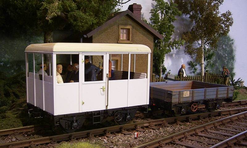

Das Zugpferd ist doch noch heute fertig geworden ... Es wurde auch Zeit, der Gleisbautrupp meinte jedenfalls, es sei öde immer die Wagen händisch durch die Gegend zu schubsen :lol: :lol: :lol:
Und hier isser:
