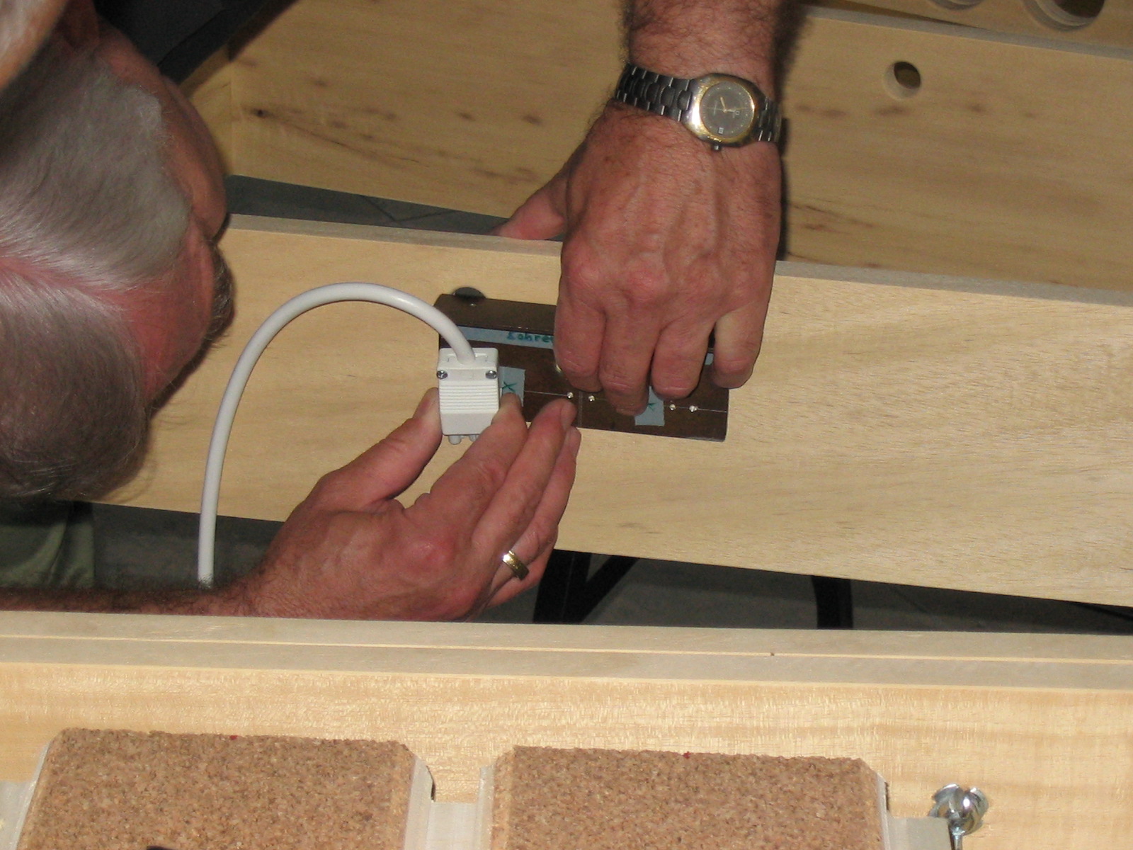

Des Weiteren auch eine Aufnahme der äußert praktischen Stromverbindung.
Alternative Modulverbindungen

Hallo Torsten
ah ja so ähnlich hatte ich mir das vorgestellt mit den Modulendstücken.
Weiter unten sieht man dann wieder Flügelmuttern zum Befestigen der Füße, Flügelmuttern mag ich nicht so, ich nehme lieber Sechskant.
Hallo Uwe
so richtig sieht man nicht was es für ein Stecker ist.
Ich selbst nehme gerne Sub-D Stecker und benuze für größere Stromstärken eben mehrere Pins parallel. Ein Pin kann etwa 1,2A vertragen ab 1,5A wird er zu heiß und der Kunststoff schmilzt.

im PDF sind die Stecker näher beschrieben, es sind Verbindungen welche in der Möbelbranche für Stromversorgungen genommen werden.
Sehr stabil, vor allem die Stromkontakte sind um einiges grösser und die Kabelverb. werden geschraubt. d.h. Aufbau/Abbau der Module geht schneller und ist sehr bequem.
Bei D-Sub usw. verbiegt sich ja schnell mal ein PIN und die Lötkontakte werden durch den ständigen gebrauch sehr beansprucht!
Gerne kann ich mal ein Muster im Detail fotografieren.

Hallo Uwe
Asche auf mein Haupt
als ehemaliger Küchenverkäufer müßte ich diese Stecker blind erkennen.
Ich habe halt mit Sub-D gute Erfahrungen und Ihr mit den Möbelsteckern und wenn gar nix weiterhilft gibt es immer noch die gute alte Lüsterklemme.

Re: Alternative Modulverbindungen
Hallo Modulbauer!
Mit den von Rolf vorgeschlagenen Modulverbindungen habe ich mich mal näher beschäftigt.
Die im Baumarkt erhältlichen Scharniere weisen ein nicht unwesentliches Spiel zwischen Bolzen und Ösen auf. Ob hier eine ausreichende Stabilität und Fixierung der schweren Module gewährleistet ist; da bin ich skeptisch.
Der Vorteil den unsere bisherigen Verschraubungen haben ist, dass mittels der Schrauben die Module justiert werden können und so ein sehr guter Schienenübergang über Jahre gewährleistet blieb. Bei den Scharnieren können Korrekturen nicht vorgenommen werden, wenn sich ein Scharnier mal setzt oder durch Krafteinwirkung verzieht.
In Sinsheim konnte ich bei einigen Modulen auch diese Verbindungstechnik entdecken, war aber HO und nicht so breite Module. Der Bolzen sitzt ziemlich eng an der Modulkante, was dazu führt, dass diese und die Landschaft im Einsteckbereich des Bolzen durch das mehrfache Einstecken und kraftvollem Herausziehen doch sehr leidet und dort unschöne Beschädigungen festzustellen sind.
Dies meine Bemerkungen, würde gerne mal Rolfs Verbindungen in der Praxis erfahren. Bringst Du was zum Treffen mit?
