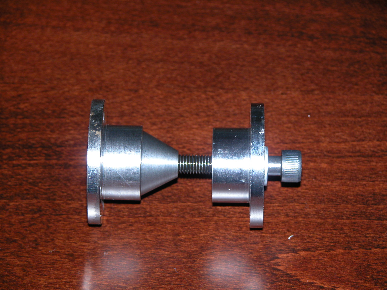

wie einige bereits wissen habe ich am Rande der letzten JHV mit unseren beiden Hübners über das Problem der Zentrierung der module nachgedacht.
Dort ist die Idee entstanden Kegelpassungen mit einer durchgehenden Flügelschraube zu machen. Dann brauch man die module nur noch zusammen zuschieben, die Flügelschraube anziehen und zum schliuss die Beine nachjustieren.
Ich habe jetzt ein paar Prototypen auf einer CNc-Drehmaschine machen lassen.
Der Flasch hat einen Durchmesser von 50mm . Die Passung hat einen Durchmesser von 30mm, damit man die mit einem Lochborer ggf. auch nachträglich einbauen kann.
Die kegelpassung hat einen Winkel von 30 Grad und ist für eine Wandstärke von 15mm ausgelegt.
Ich werde jetzt einmal eine Testverbindung machen um zu sehen ob der gewünschte Effekt auch so um zu setzen ist.

na das gefällt mir doch
In dem rechten Drehteil ist also auch ein Kegel drin ...

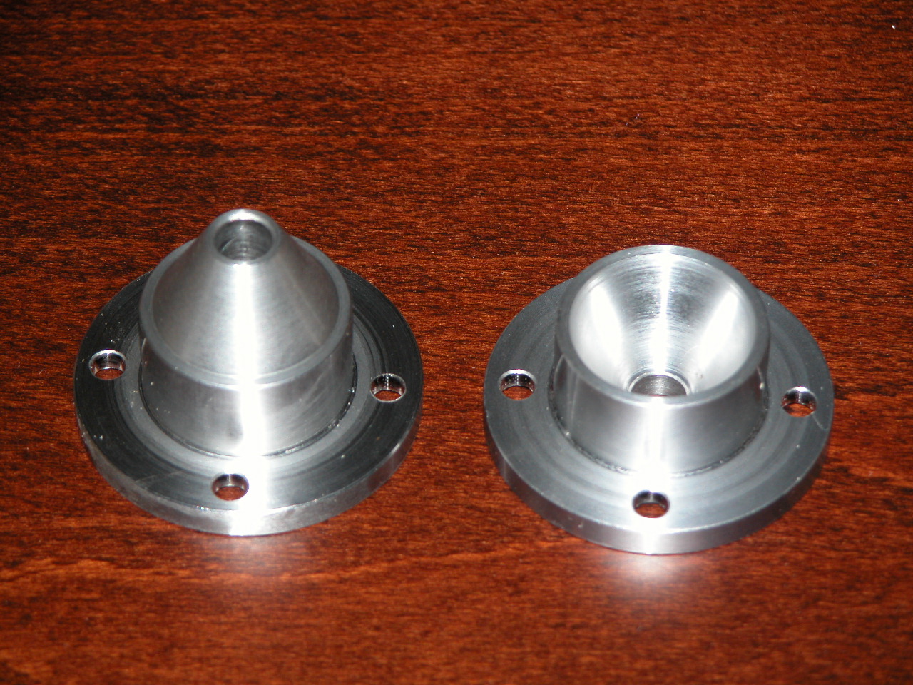

Re: Modulzentrierungen
Ja das ist das gegenstück. hier noch ein anderes Foto.
viele Grüße Rolf
viele Grüße Rolf

wie groß ist das Gewinde, M8?
Hallo torsten,
wir haben fürs erste auf Gewinde verzichtet. Vorgesehen ist einfach eine 8er Flügelschraube mit Flügelmutter zu verwenden, damit kein werkzeug benötigt wird. Auch fummelei durch verkanten der Schraube oder abnudeln des Gewindes wird vermieden.
Wenn erste Erfahrungen vorliegen kann im Kegel ohne weiteres ein Gewinde eingebracht werden.
Auf dem Flasch sind 5er Borungen angebracht .dort sollen spaakschrauben 5x20 verwendet werden. durchgehede Schrauben erscheinen unnötig, da diese Schrauben keine lastaufnehmen müssen. Außerdem wird dadurch der Nachträgliche Einbau vereinfacht.
viele Grüße Rolf
viele Grüße Rolf
