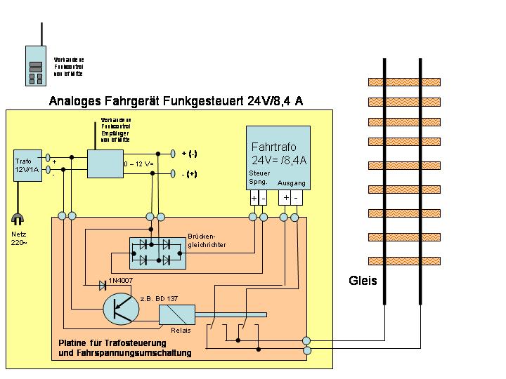

da unser Fritz etwas schreibfaul ist, möchte ich hier mal kurz berichten was wir derzeit überlegen.
Nach den problemen beim letzten Fahrtreffen aht Fritz sich des Themas Trafo mal angenommen. Dabei wurde festgestellt, das auch der LGB Jumbo nicht viel mehr als 5A dauerleistung bringt weil er laut Typenschild ca. 110 VA liefert. Das dies bei ca. 22 V dann keine 10 A mehr sein können weiss jeder.
Dazu kommt das unsere Funksteuerung nochmal verluste bringt und max. 18V ab kann. Laut Rückfrage würden zwar auch 20-22 gehen , aber das risiko haben wir.
Nun hat fritz einen linearen Trafo entdeckt, der 24V bei 8,4 A liefert und über eine Regelspannung verlustfrei von 0 auf 24V geregelt werden kann.
Jetzt sind wird dabei eine Schaltung zu entwickeln mit der wir über das Funki einen solchen Trafo steuern können.
Das bild in der Anlage zeigt die ersten ideen.
Die schaltung ist so aufgebaut, das bei einem Ausfall die hauptfahrrichtung immer noch funktioniert. Fahrrichtungswechsel werden über ein Relais bei einer Spannung von ca. 2 V vorgenommen. Da die motoren erst bei 5-6 Volt anziehen merkt man die umschaltung nicht. Sollte eine komponente ausfallen kann dieser Trafo selbstverständlich auch mit einem Handregler oder kleinen Trafo gesteuert werden.
viele Grüße Rolf

- Beiträge: 609
Re: Fahrsteuerung für unsere Clubanlage
Hallo zusammen!
Danke Tobi für Deinen interessanten Vorschlag, der zumindest einige der Rahmenbedingungen erfüllt, die an die Fahrsteuerung gestellt werden.
1. Für die Vereinsanlage benötigen wir ausreichend aber keinen überdimensionierten Fahrstrom (max.20 Volt und min.5 A, max 10A) Das dient zur Sicherheit des Fahrbetriebs (es sollen keine Fahrzeuge mit übermässiger Geschwindigkeit über die Anlage rauschen können!) und zur Sicherheit der Fahrzeuge (eine Beschädigung der Fahrzeuge durch hohe Ströme muss explizit ausgeschlossen werden!)
2. Jedes Fahrzeug muss ohne vorherige Umbauten auf der Anlage steuerbar sein!
3. Der Zugführer ist immer auf Höhe des Zuges, den er steuert! D.h. er begleitet seinen Zug und muss daher eine drahtlose Steuerung haben.
4. Die Steuerung muss für alle möglichen Vorfälle kurzschlusssicher sein.
5. Die Bedienung der Fahrsteuerung soll einfach und für jedermann verständlich sein. Komplizierte Umschaltfunktionen und Tastenbelegungen sind unerwünscht und lenken vom Fahrbetrieb ab.
6. Der Betrieb auf der Anlage findet in nur einem defininierten Einspeisungszustand statt! Soll heissen entweder digital oder analog. Die Einspeisung soll allen Teilnehmern bekannt sein, damit jeder entscheiden kann ob er seine Fahrzeuge auf der Anlage lässt und zum Fahren freigibt.
Daher scheidet der gemischte Betrieb von digitalen und analogen Geisabschnitten kategorisch aus.
Wir im Verein stehen in einer gewissen Verantwortung gegenüber den Mitgliedern oder Gästen die ihre Fahrzeuge mitbringen. Da darf es keine Grauzustände oder Experimente geben. Das gilt für die Bedienung ebenso wie die Sicherheit.
Bei Heller habe ich mal schnell nachgeschaut. Die geben an, dass der Motorausgang des Decoders bedingt kurzschlussfest ist. Was auch immer das heissen mag -Grauzone
Bei der hier angefangenen Diskussion wurden die Kosten nicht berücksichtigt. Das von Rolf vorgeschlagene System wird dem Verein geschätzte Kosten von 200 Euro verursachen. Eine digitale Grundausstattung mit Funkreglern von Zimo und Dekoder wird Kosten von min. 2000 Euro verschlingen.
Ausserdem muss die Langlebigkeit des Systems berücksichtigt werden. Ein einmal gewähltes System muss für min.10 Jahre ausgelegt sein, mit Nachkaufgarantie der Komponenten und ohne zusätzliche Upgrade-Kosten.
Das ist nach wie vor eines der grossen Mankos der Digitalsysteme. Ein heute gekauftes System ist spätestens nach 5 Jahren veraltet und mit den dann aktuellen Systemen nicht mehr kompatibel, das heisst Neuanschaffung! -Jeder kennt es von seinem Computer- und es wird absichtlich von den Herstellern so praktiziert, damit sie weiterhin ihre Produkte verkaufen können.
Ich bitte bei der weiteren Diskussion die Rahmenbedingungen für die Vereinsanlage zu berücksichtigen und auch die angeführten Argumente einzubeziehen, damit das Thema sachlich bleibt und eine konstruktive Lösung gefunden werden kann.
