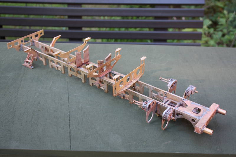

wieder einmal Fotos vom Fortschritt der BR 44. Als nächstes kommen die Räder und die noch fehlenden Pendelbleche.
Jetzt werde ich erst einmal das Tenderfahrwerk fertig löten und dann wieder berichten.
Grüsse
Wilfried
BR 44 Rahmen (Wilfried Kohlrausch)

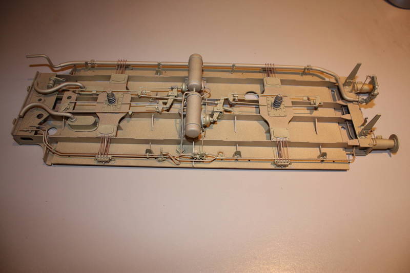

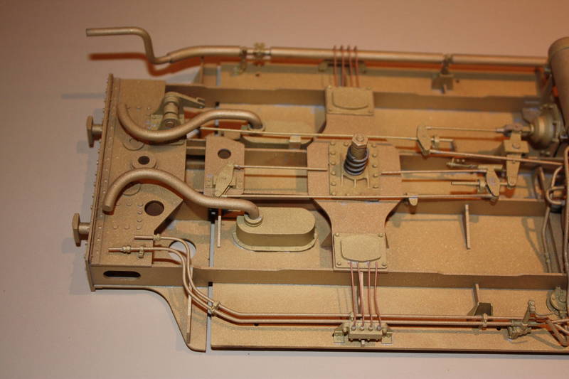

ich bin jetzt mit dem Fahrwerk vom Tender T 34 fast fertig. Es werden noch einige Kleinteile und andere Luftkessel montiert und dann wird der Tenderaufbau gelötet.
Schönen Tag,
Wilfried Kohlrausch
Tender_T_34_009 (Wilfried Kohlrausch)
Tender_T_34_012 (Wilfried Kohlrausch)
