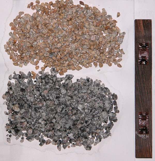

ich habe bis jetzt 4 verschiedene Schottersorten, Aquariumkies und Katzenstreu getestet. Einen Schotter ähnlich wie dem Vorbild in Neresheim oder Amstetten habe ich noch nicht gefunden.
Beim Einfärben habe ich das Problem, das wenn ich die weiße Abtönfarbe mit Wasser verdünne und mehr als 20% Farbe nehme, es mir die Steinstruktur zukleistert. Achja, der Schotter auf meine Bildern ist immer bereits mit Schotterkleber geklebt und leicht hell eingefärbt.
Anbei mal wieder zwei neue Kreationen Schotter. Der obere Schotter hat die schönere Steingröße, der untere die bessere Farbe. Wobei mir eine hellere Farbe ohne dunkle Steinchen besser gefallen hätte.
danke für den Tipp!

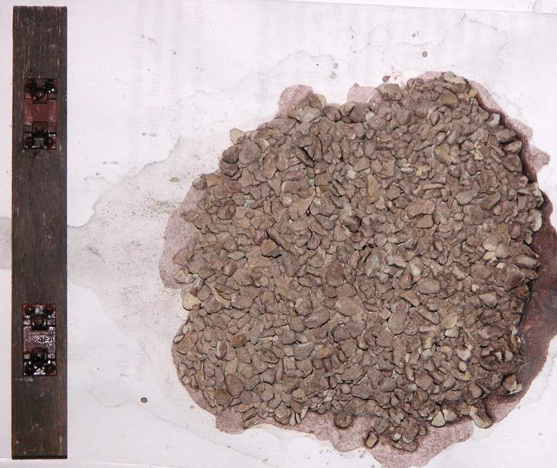

um den Härtsfelder Schotter nachzubilden, ist das Ölbindemittel ideal. Leider ist die Optik von Marke zu Marke sehr unterschiedlich, aber ich habe eine brauchbare Quelle gefunden.
Hier mal mein Ölbindemittel, mit Kleber und etwas schwarzbrauner Abtönfarbe getränkt und getrocknet. Denn so neu soll mein Schotter ja nicht aussehen. Die große Steinchen muss ich noch herauspicken, dann dafür habe ich kein Sieb.
