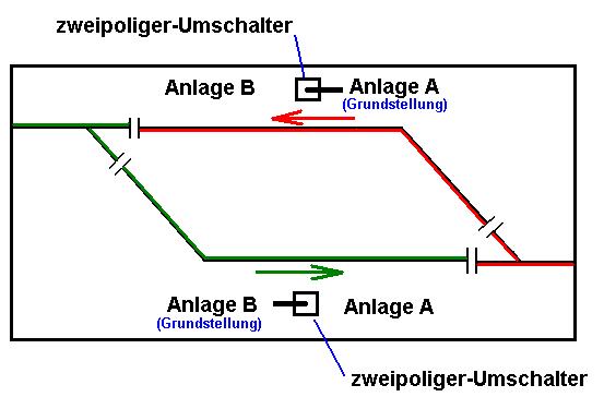

für euer Übergabeproblem hätte ich folgende Lösung. Es wird ein Modul je Übergabe bzw. Einsatz unterschiedlicher Digitalzentralen möglichst 660x1320 benötigt. Hierauf ist eine Ausweiche aufgebaut. Die Gleise zwischen den Weichen sind zweipolig getrennt und geschalten. Jedes Gleis wird in der Grundstellung einem Anschluss (Mitspieler) zugewiesen. So können beide Mitspieler, ohne sich zu behindern, einen Zug in die Ausweiche Einfahren und Abstellen. Durch Umlegen des Schalters (die Weiche nicht vergessen) kann dann der zweite Mitspieler den Zug übernehmen. Anschließend sind Schalter und Weiche wieder in die Grundstellung zu bringen.
Damit sollte ein reibungsloser Betrieb möglich sein.
Man kann auch eingleisig und ohne Weichen bauen. Trennstellen sind dann die Modulübergänge. Ein zweipoliger Umschalter ist nötig und der elektrische Anschluss erfolgt am Schalter, denn erst über den Umschalter bekommt das Gleis seine Spannung. Diese Variante birgt aber die Gefahr, dass bei Nichtbeachtung der Schalterstellung ein Kontakt beider Anlagen erfolgen kann.

Dein vorgeschlagenes Übergabemodul ist toll.
Allerdings scheint es mir nur dann "idiotensicher" wenn die Weichen elektrisch automatisch mit umgeschaltet werden.
Sind es jedoch ortsgestellte Weichen - also Handbedienung - sehe ich die Gefahr, daß eine Weiche vergessen wird in Grundschaltung zu legen - z.B. durch Ablenkung des Bedieners - und schon besteht dasselbe Problem wieder wie ganz ohne dieses Modul dazwischen.
Wie wäre folgende Idee:
Die Stromversorgung der beiden Gleise geschieht über zwei Schalter, die mechanisch mit dem Stellhebel der Weichen gekoppelt sein müssen, und die so ähnlich wie bei einer Licht-Wechselschaltung funktionieren.
Auf diese Weise, hätten die Gleise nur dann eine Stromversorgung, wenn beide Weichen entgegengesetzt gestellt sind. Führen beide ins selbe Gleis, liegt kein Strom an, so daß ein Einfahren von einem anderen Modul problemlos wäre. (kein Kurzschluss sondern der Zug bleibt stromlos stehen)
-karsten

wenn ich mich recht erinnere, wurde die von Karsten vorgeschlagene Kopplung von Stellhebel und "Stromfreischaltung" mal im Mittelpuffer beschrieben. Dabei wurde der Stellhebel des Schalters durchbohrt und ein Weichenstelldraht durchgesteckt. Beim Umlegen des Hebels erfolgte gleichzeitig auch die elektrische Umschaltung.
