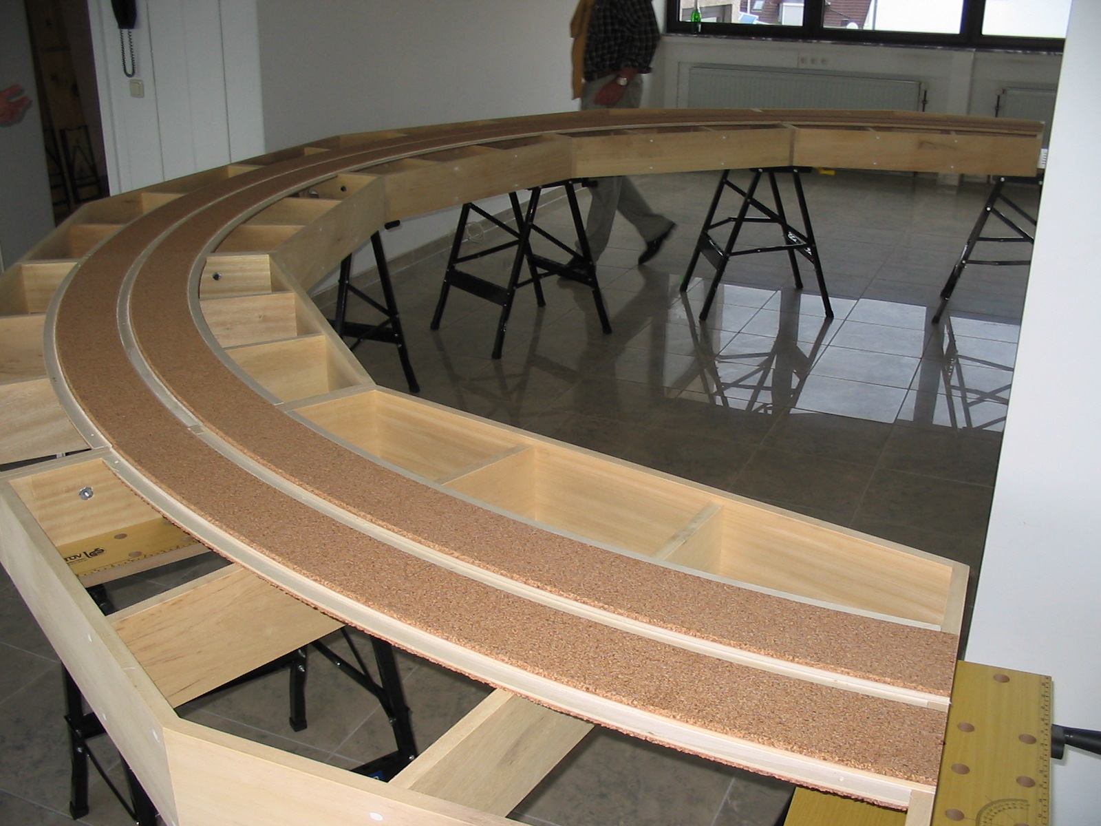

Um mein geschreibsel ein bischen zu verdeutlichen hänge ich ein paar Bilder an.
Denkt
Uwe

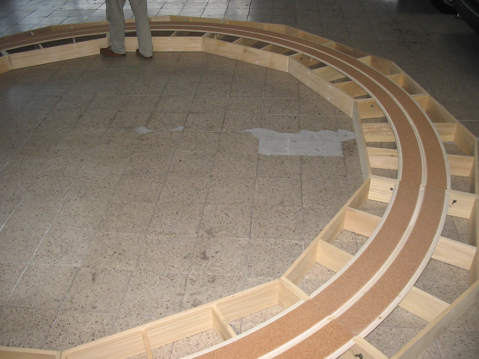

P.S.: Wenn die Module gut gemacht sind (Schreiner) bekommt man auch einen Kreis hin, siehe Bild!
Probeaufbau als Kreis

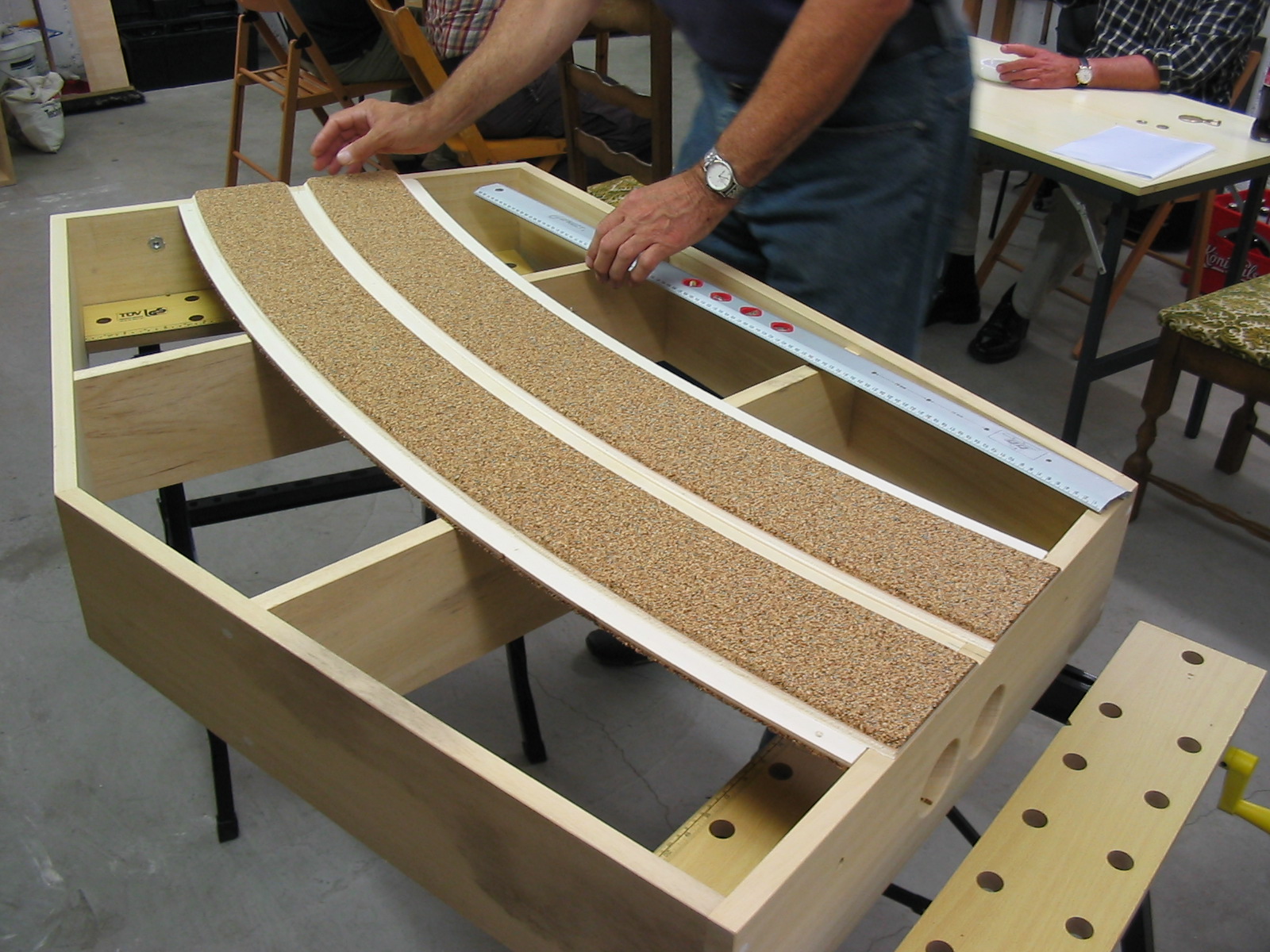

zurück vom letzten Arbeitstreffen in Bad Hersfeld möchte ich euch die Ergenisse unserer Arbeit nicht vorenthalten. Ich bin ehrlich, ich bin froh, dass wir das Thema nicht beerdigt haben sondern angegangen sind. Das Ergebnis sagt eigentlich alles, obwohl die Module landschaftlich noch nicht fertig sind.
RGM-2011-03a-Bogenmodule-2 (Torsten Schoening)
RGM-2011-03a-Bogenmodule-3 (Torsten Schoening)
RGM-2011-03a-Bogenmodule-1 (Torsten Schoening)
Nach erfolgreicher Arbeit kann man auch mal andächtig den Blick senken und die Hände in den Hosentaschen haben...
Man muss auch sagen, dass wir für vier Module auch zwei Arbeitstreffen mit ca. 4 Mannen benötigt haben.
Außerdem sind wir auch einig, die Module müssen in Bad Hersfeld ausgestaltet werden.
Wir werden also bis Ende 2012 brauchen um alle Bogenmodule aufzuarbeiten.
