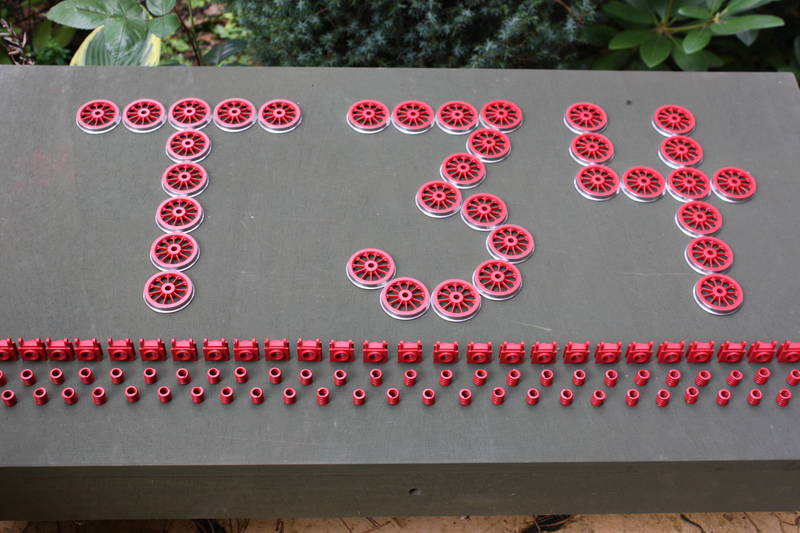

die Arbeiten am Projekt BR 44 gehen unvermindert weiter. Die Tenderräder und die Federn für die Drehgestelle, sowie die Achslager für die Lok sind komlett fertig.
Jetzt werden die Formen für den Innenzylinder angefertigt, immerhin 29 Stück.
Einen schönen Abend,
Wilfried

Tender T 34 - Räder und Federn (Wilfried Kohlrausch)
Wilfried
