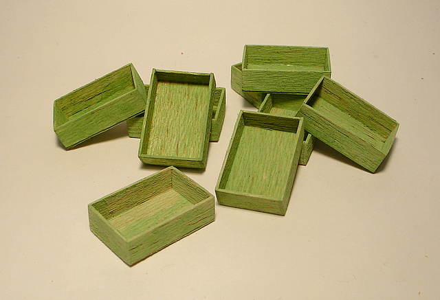

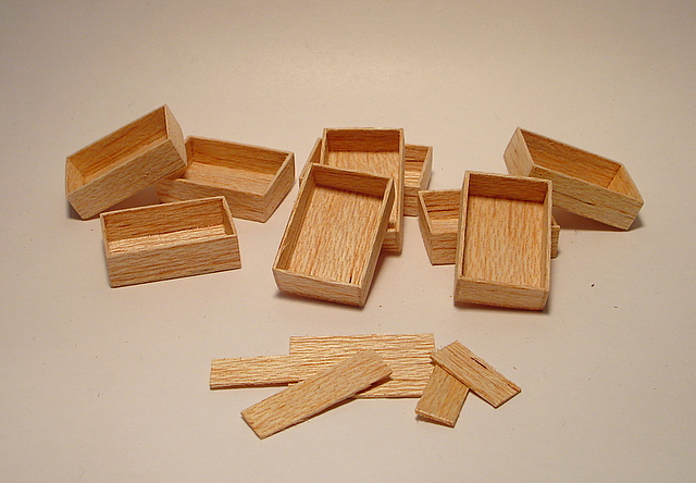

Die Champignons wachsen bereits im Felsenkeller und zwar in diesen Holzkisten, welche im Original 60x40cm gross sind. Hergestellt habe ich diese aus 0,6mm starkem Balsaholz.

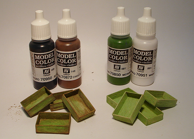

Der Farbanstrich erfolgte mit Vallejo Acrylfarben. Mischung von Grün mit Weiss
...und eine erste Alterung mit Braun und Schwarz

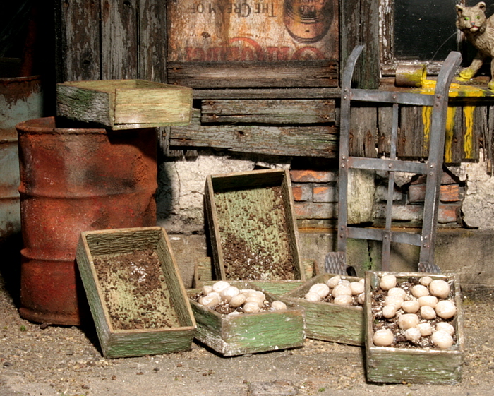

Dann bin ich in den dunklen,feuchten Keller gestiegen und habe mal nachgeschaut, was da in der Zwischenzeit schon gewachsen ist.
Hier ist das Ergebnis:

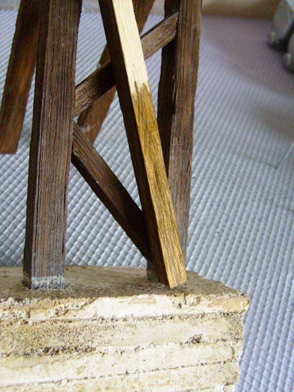

https://spannwerk.spur-ii.de/fotos/data ... Bild_1.jpg
Oft werden für den Hausbau in 1:22,5
Nadelhölzer aus dem Baumarkt verwendet
Nachteil ist das die Struktur nicht in 1:22,5 verkleinert dargestellt wird.
Siehe Foto der lose hingelegte "Holzbalken" hat durch die Beize unterschiedliche Färbungen
https://spannwerk.spur-ii.de/fotos/data ... Bild_2.jpg
Jetzt habe ich einen Furnierstreifen gebeizt und auf den losen Holzbalken geklebt.
In den Furnierstreifen kann man sehr gut Strukturen einarbeiten, oder auch Astlöcher darstellen.
Bei einem Fachwerkhaus braucht man ja nur die Sichtseite mit den Furnierstreifen verkleiden.
Bei Holzgerüsten wie kleinen Brücken wird der Aufwand schon größer, aber das Ergebnis ist viel besser als wenn man nur mit der Drahtbürste aufraut und beizt.

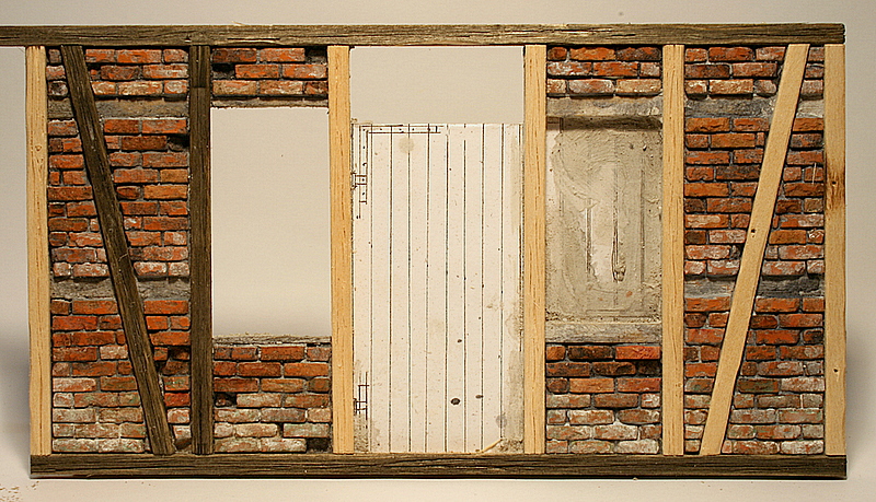

Holger, du hast richtig bemerkt, dass ich versuche meine Holzbearbeitung perfekter auszuführen. Früher habe ich für Balkenkonstruktionen Kieferholzleisten genommen und bin dann anschliessend für die Holzalterung mit der Drahtbürste darüber, welche dann eine Vielzahl von Furchen ins Holz geraspelt hat.
Auf die Unterkonstruktion mit 5x3mm Kieferholzleisten, habe ich nun eine Decklage mit 5x2mm Lindenholzleisten geklebt, welche sehr feinmaserig sind und sich dadurch auch viel besser bearbeiten lassen. Für Holzkonstruktionen werden in der Regel herzgetrennte Balken verwendet, d. h. der Stammquerschnitt wird geviertelt. Der Mark- oder Herzbereich des Holzes kommt innen zu liegen. Wenn das Holz nun austrocknet, kommen Schwindrisse zum Vorschein, welche vielfach zuerst etwa in der Mitte der Balkens markanter erscheinen. Dieses habe ich mit dem Cuttermesser versucht darzustellen. Dazu hier 2 Detailaufnahmen der 5mm breiten Balken:
...und hier eine Aufnahme der nun fertigen Balkenkonstruktion:
