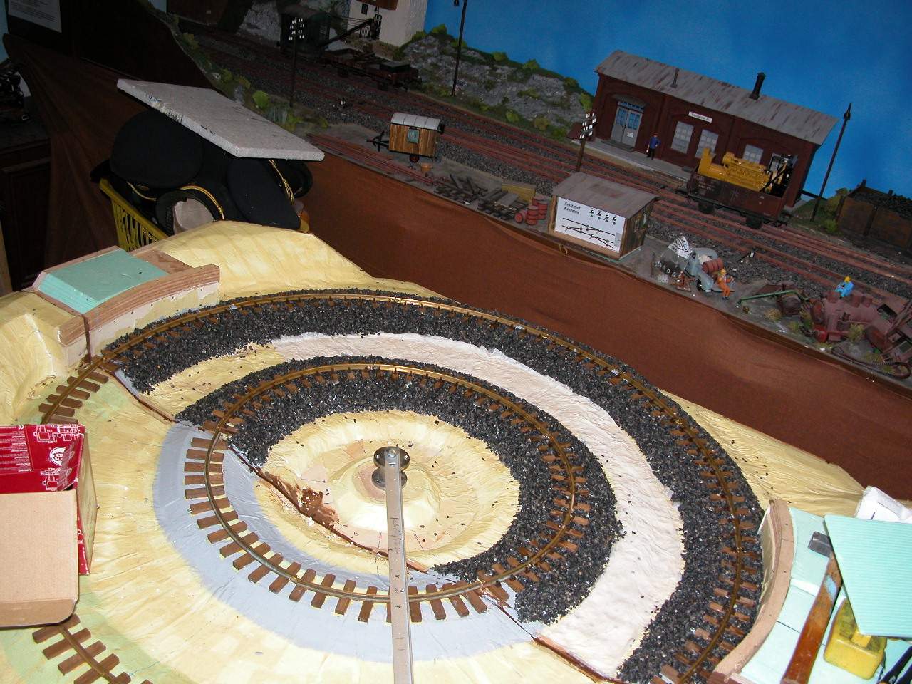

Re: 23m-Drehscheibe in Regelspur II
hier nun ein Bild wie der neue Sachstand mit meiner Drehscheibe ist.
Wärend auf den einen Modul noch Schwellen antrocknen müssen, sind auf der anderen Seite bereits die Schienen eingezogen und verlötet. Nun wird der erste Schotter aufgebracht, weil damit die Schwellen erst richtig fest liegen (wie beim Vorbild).
viele Grüße rolf
viele Grüße rolf
- Beiträge: 3217
die Anlage in deinem Bildhintergrund sieht auch sehr interessant aus
Kannst du uns davon auch noch ein paar Bilder zeigen
PS: versuch bitte einmal die Bilder über die Foto-Galerie einzustellen
- Matthias Lemmer
- Beiträge: 1107
- Registriert: 27. Feb 2007, 04:27
- Wohnort: 34560 Fritzlar
Vielleicht auch Detailbilder von den markierten Stellen?
Nachfrage (Matthias Lemmer)
Danke und Gruß
Ich habe ja bei meinen Modulen ebenfalls Stahlbeine gewählt. Mich würde die angesprochene "Aufbewahrung" näher interessieren. Kannst du vielleicht eine Beschreibung geben wie diese funktioniert und wie du sie umgesetzt hast?Am wochenende habe ich die Transportschutzbretter und die aufbewahrung für die Beine gemacht.
Danke und Gruß
Hallo Matthias,
die Vorrichtung ist ganz einfach.
Ich habe das Paket beine (6stück) in den Modulegelegt und dann an den Ende je ein Kopfholz eingeleimt. In der Mitte zwei holzstücke seitlich . Dort wurde ein Gummiring (aus 100er KG-rohr) zur sicherung eingelegt.
Auf dem Foto sind noch die zwingen beim verleimen zu sehen.
Falls die Beschreibung nicht reicht bitte melden dann muss ich aber erst noch bilder machen.
viele Grüße rolf
