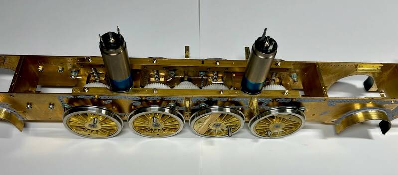

Das Modell entsteht in bewährter Messingbauweise, wobei einige Ansatzteile aus Kunststoff oder Edelstahl gefertigt sind.

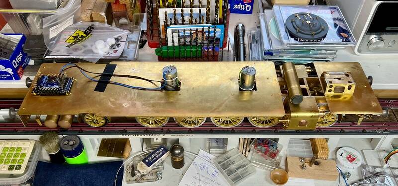

Den Antrieb übernehmen zwei Motoren mit Planetengetriebe, die stehend verbaut und mittels Zahnräder innerhalb des Rahmens miteinander verbunden sind – die Stangen sind also frei von Schub- und Druckkräften.
Vorbild ist die beim Bw Pirna beheimatete 93 967 der Deutschen Reichsbahn Gesellschaft - es geht also um die Modellbahnepoche II.

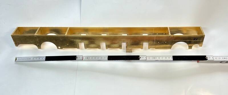

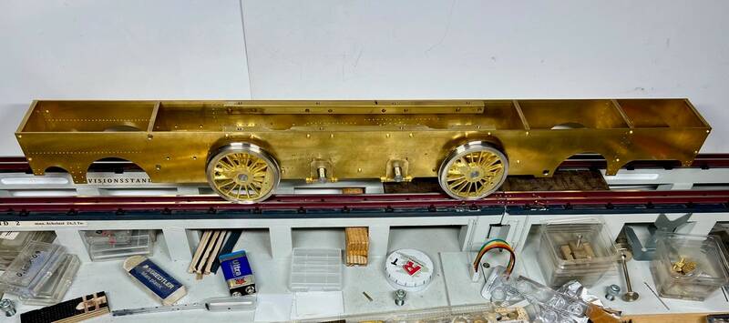

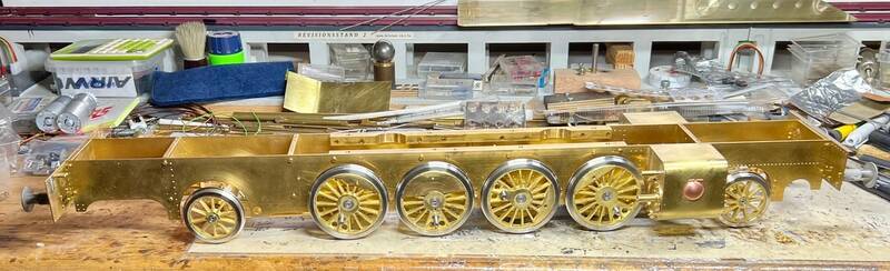

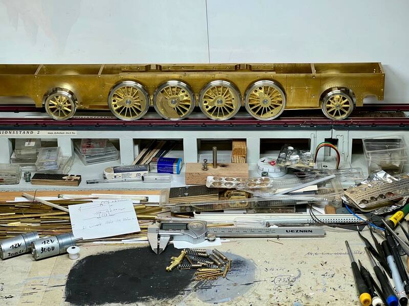

Das Leben einer Lok beginnt immer mit dem Rahmen, welcher bei der T14.1 als Blechrahmen ausgeführt ist.
Dieser wurde in bewährter Weise aufgeachst - die Radreifen sind Edelstahldrehteile, die Radsterne gegossen.
Gut sind die ausgebohrten Ausgleichsgewichte zu erkennen.

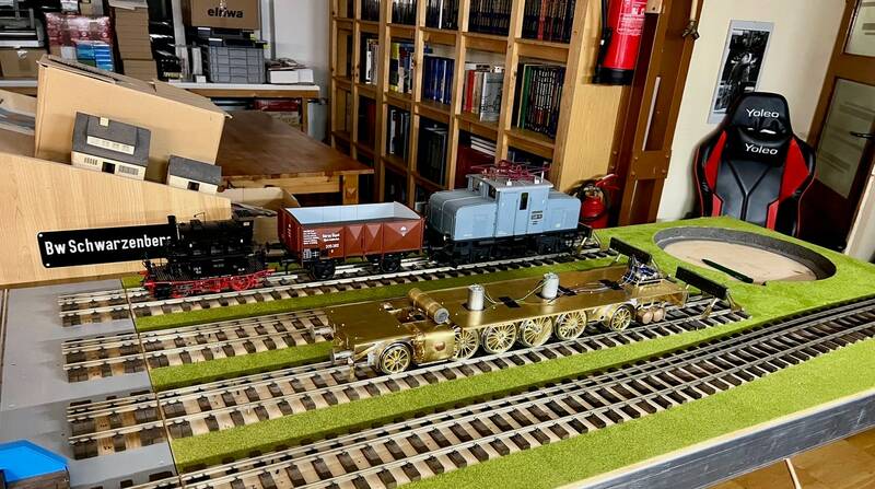

Ein Blick in den Rahmen ohne aufgesetztes Deckblech bringt die Zahlräder zum Vorschein.
Nach Anschluss des ESU 5.0 Loksound XL konnten die ersten Meter aus eigener Kraft zurückgelegt werden.
Hier das noch recht nackte Fahrwerk zur Regionalgruppen-Weihnachtsfeier bei Jens Klose.

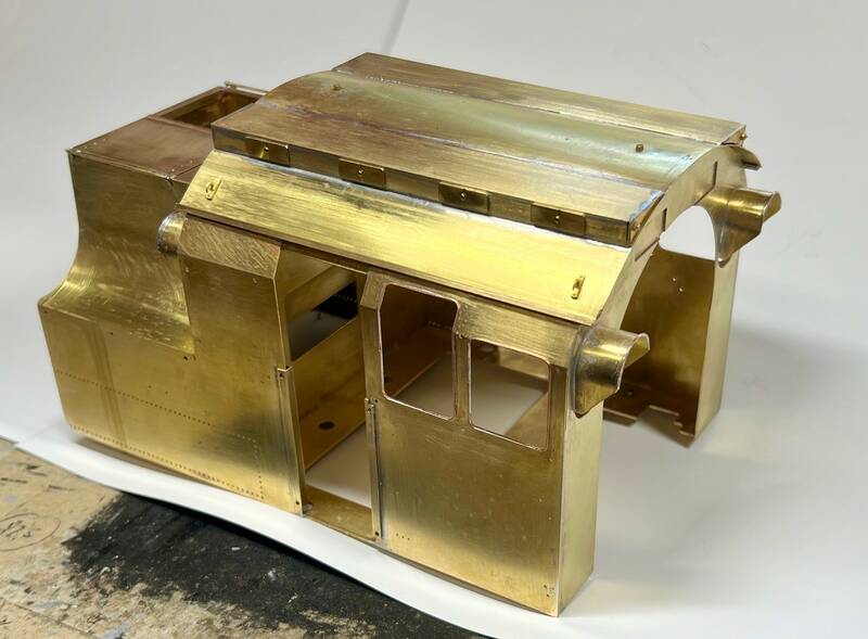

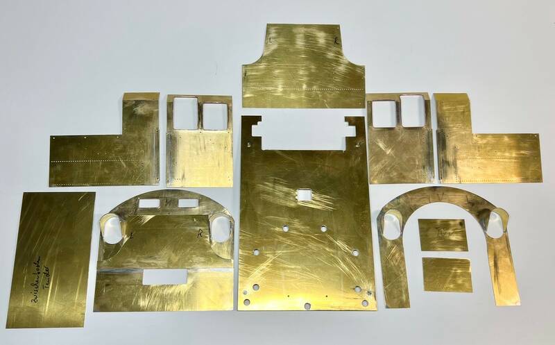

Ein "Schnittmusterbogen" für das Führerhaus...

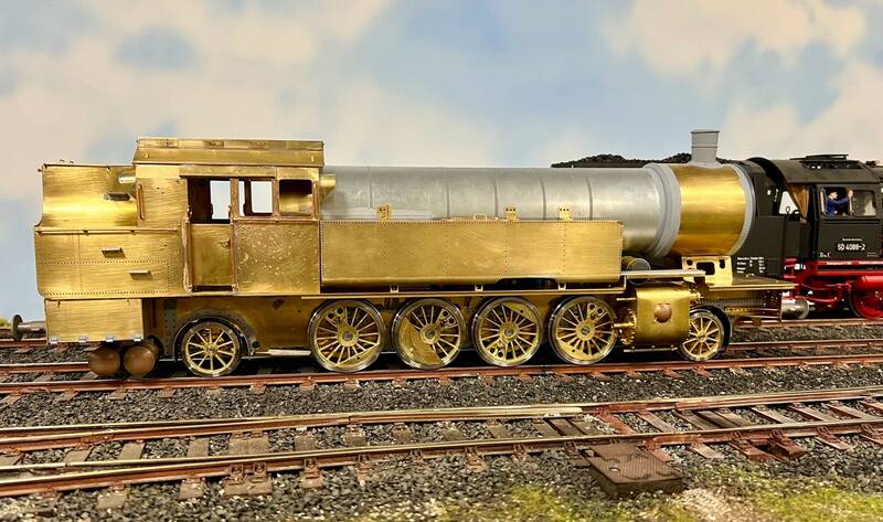

...welches bei der 93.5-12 recht großzügig dimensioniert ist.

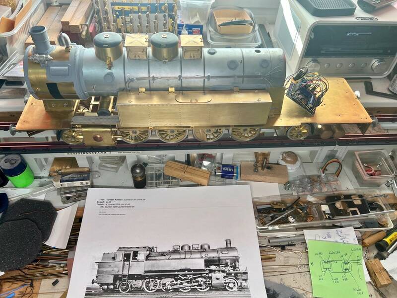

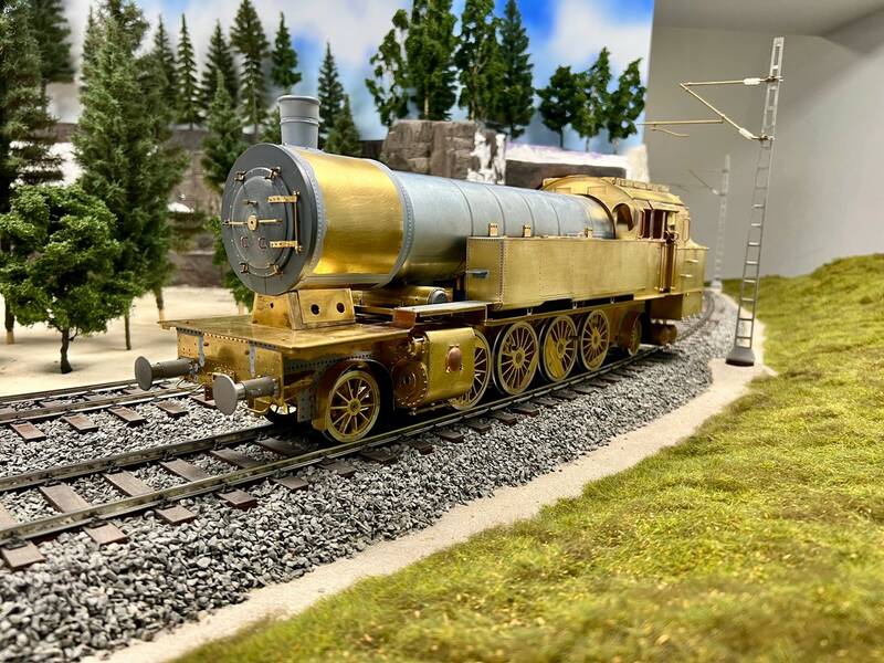

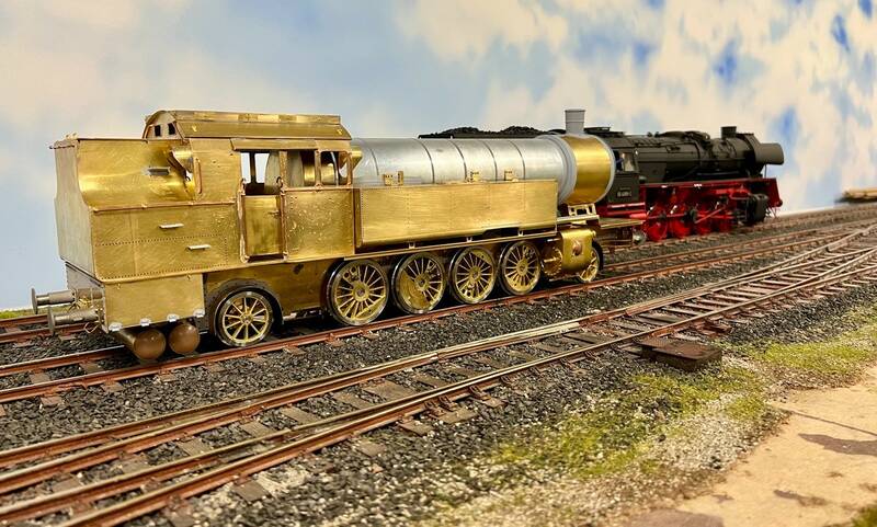

Die Lokomotive wächst weiter - der Kessel ist beim Vorbild von der G 8.1 entliehen.

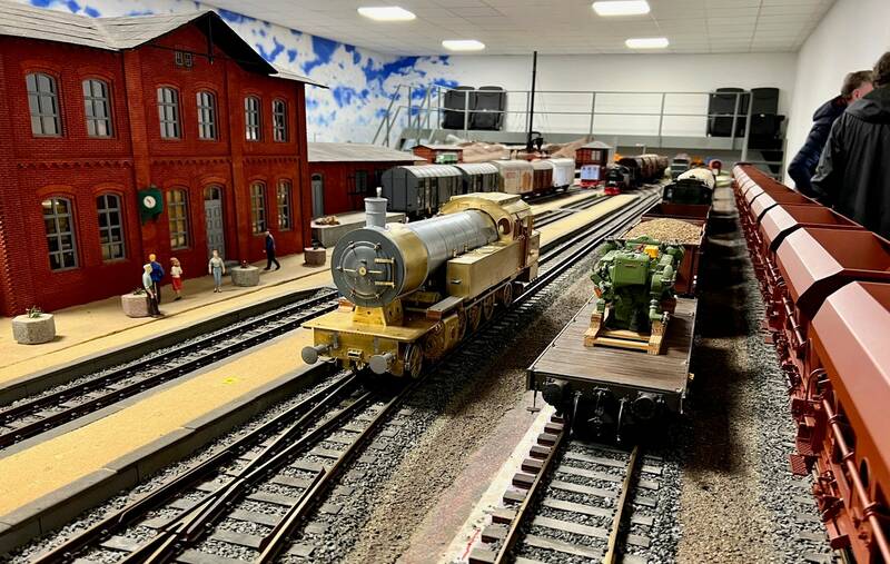

Es folgten Testfahrten in Altenweddingen.
Wie beim Original spielen Gewicht und Achslast eine wichtige Rolle um alle Gleisbögen, Weichen und Kreuzungen sicher durchfahren zu können.
Die Federung muss daher während des Baus mitunter angepasst werden - teilweise werden vorab auch Zusatzgewichte platziert.

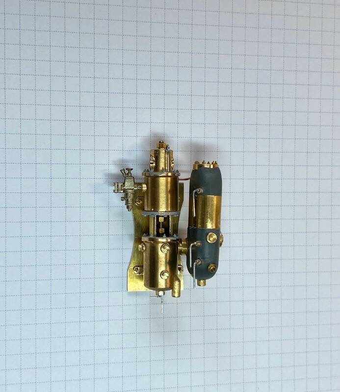

Inzwischen entstehen auch die ersten komplexen Anbauteile, wie die Speisewasserkolbenpumpe Bauart Knorr mit Umlaufwindkessel.
Der Luftpumpendruckregler hat dort natürlich nichts verloren und ist schon wieder verschwunden.

zwar hat nur Jens es geschafft auf den Beitrag zu antworten, aber über 43.000 Zugriffe sollten ja ein gewisses Interesse an der T14.1 belegen, deren Bau inzwischen auf die "Zeilgerade" eingebogen ist.
Gut zu erkennen sind die montierte Speisepumpe mit Windkessel und der Oberflächenvorwärmer unter dem Kessel.
Auf den Einströmrohren sitzen Saugventile zum Druckausgleich im Leerlauf.

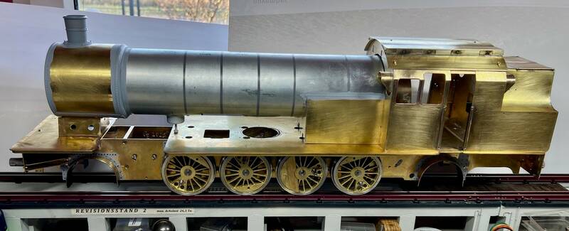

Ist der Kessel aus einem Eisen-Rohr?
Karsten
Beiträge: 853
Re: Preußische T14.1 / Baureihe 93.5-12 von Gunter Estel
Beitrag von Martin Ristau »
Hallo Katsten,
ja, die Geschwindigkeit ist beachtlich, aber Gunter verzettelt sich auch nicht so wie viele von uns (da nehme ich nich nicht aus) und betreibt konsequent nur ein Projekt - Beschränkung macht hier den Meister.
Der Kessel ist aus einem 76mm Dachrinnenfallrohr mit 0,65mm Wandung gefertigt und besteht aus verzinktem Stahlblech.

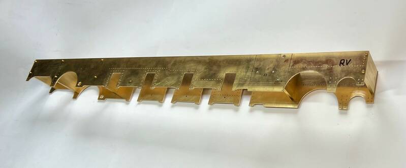

Nachdem die Lok ihre Fahrtauglichkeit unter Beweis gestellt hatte, wurde sie wieder in gut zu lackierende Baugruppen zerlegt.
Wie titelte der SWR doch im Bericht über die 02 0201 - wie ein Schnittmusterbogen:

Beim Schnittmusterbogen fällt auf, dass offenbar auch die Räder mehrmals auf- und abgezogen werden. Dabei können die Achsen doch ruhig mit rot lackiert werden.
