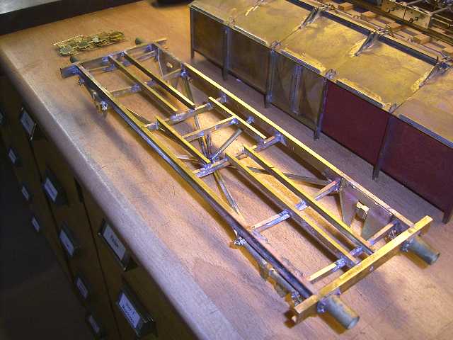

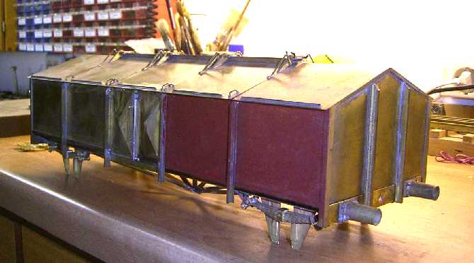

Km21, weiter gehts
Hallo liebe Spur II-Liebhaber,
inzwischen habe ich den Wagen etwas weiter gebaut, d.h. er ist teilweise schon lackiert. Zuvor habe ich euch noch ein paar Fotos gemacht, die ich euch nicht vorenthalten möchte.
