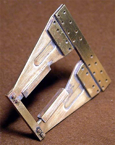

Noch einige Infos zu dem Wagen. Wir haben uns darauf verständigt einen Wagen in der Version der Austauschbauart zu bauen. Diese Entwicklung hat man vorgenommen, um Bauteile leichter auszutauschen und weiter zu vereinheitlichen. Dadurch ergeben sich einige augenscheinliche Änderungen an den Wagen. Zu erkennen sind Wagen der Austauschbauart an der Achshaltern, die im Bereich der Achslagerführung schräg zueinander verlaufen und den gesickten Taschen zur Versteifung der Achshalter.
Dieses Bauteil gab es noch nicht für die Spur II, ich habe es für diese Wagen als Frästeil gefertigt und inzwischen ist der Achshalter auch als Gussteil bei Torsten zu bekommen.

Holger hat inzwischen alle 16 Achshalter für den H10 fertig gemacht. Die liegen jetzt bei mir und sehen so aus:
Die 24 Löcher pro Achshalter wie auf dem Foto sichtbar, werden voraussichtlich mit kleinen Ms Stiften mit Ø 1,2mm, als Nietersatz bestückt (24x16=384 :pale: ). Die passenden Löcher im Langträger, das komplette Untergestell kommt von Torsten, braucht´s dann aber auch noch.

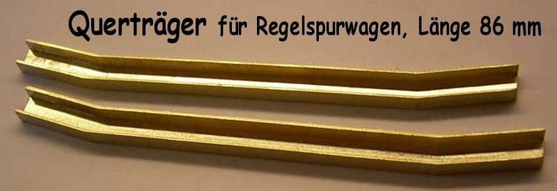

vielleicht ist manchem aufgefallen, dass auf dem Bild mit den ganzen Einzelteilen die etwas kürzerem Profile für die Querträger fehlen. Da diese bei sehr vielen Wagen identisch sind (Kröpfung an jedem Ende) habe ich hier einen neuen Weg beschritten. Bisher habe ich diese Teile aus entsprechenem U-Profil gebaut. Um diese Kröpfung herzustellen habe ich die Profile mehrfach eingesägt, abgewinkelt und wieder verlötet. Nun habe ich die Querträger aus Messing fräsen lassen. Die Teile sind nun zwar etwas teurer als die aus U-Profilen hergestellten, aber wenn man die Arbeitszeit rechnet..., dann spart man sich eine Menge Arbeit.
Wer diese Teile auch für seine Wagen brauchen kann, ich habe so viele machen lassen, dass ich sie verkaufen muss ...:lol:

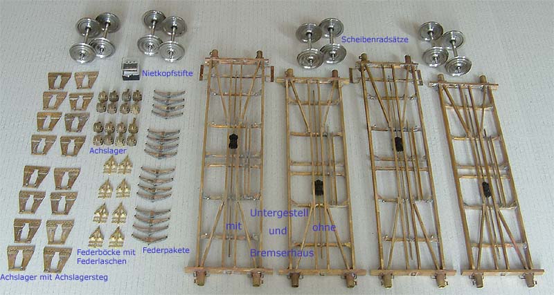

ich hatte Holger zugesagt, meinem Arbeitsschritt im Oktober zu beginnen.
Also habe ich jetzt erst mal alle Teile ausgebreitet um noch mal einen Überblick zu bekommen, was mich erwartet.
Auf dem Foto habe ich gleich die Benennung der Teile mit eingefügt.
Folgen später Detailfotos, lassen sich die hier gezeigten Teile und dessen Funktion dann besser erkennen.

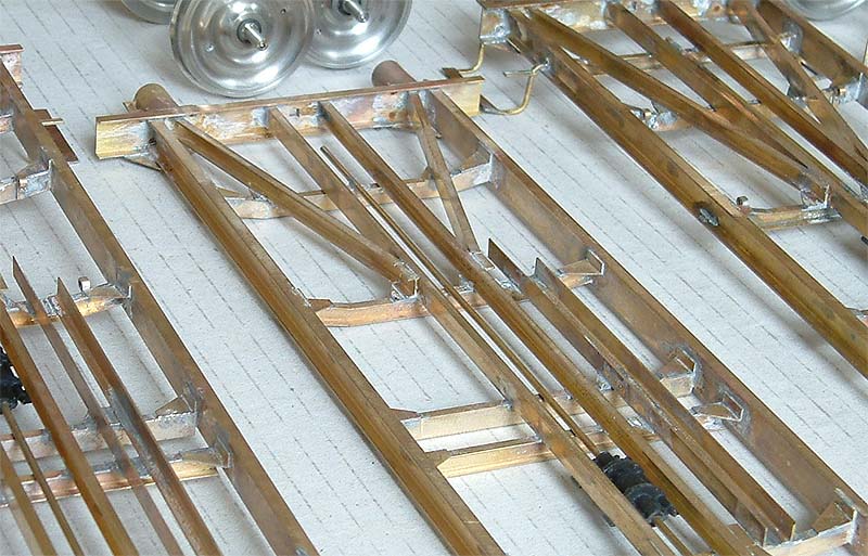

Hier noch ein näherer Blick auf die Untergestelle, bzw. Fahrwerksrahmen
die ich von Torsten Schoening erhalten habe.
Zu erkennen, die unterschiedliche Form der Querträger, gekröpft und gerade.
Siehe auch Torstens Beitrag weiter unten.
Und noch ein Detailblick in die kleine Dose vom Übersichtsbild.
Holger hat 393 Nietkopfstifte mit Ø 1,2mm angefertigt,
die ich mit den Achshaltern in den Rahmenlangträger einlöten werde.
Davon mehr, demnächst in diesem Forum :D

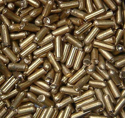

Andreas Gerlach hat geschrieben:Und noch ein Detailblick in die kleine Dose vom Übersichtsbild.
Gruß in die Runde, Andreas.
Hallo Holger,
mich würde interessieren wie du die Nietkopfstifte hergestellt hast. :roll:

Beiträge: 668
Re: H10 Drehschemelwagen
Hallo Helmut!
Soll ich´s wirklich verraten? -Ist nämlich eher abschreckend. Die Nietstifte haben 1,2 mm Durchmesser, da es solche Nietköpfe nicht zum Kaufen gibt, habe ich sie aus Rundmaterial selbstgemacht. Dazu einen Stab in der Drehbank eingespannt und bei routierenden Material den Rundkopf mit der Feile geformt und anschliessend mit 800er Schmirgelpapier poliert. Den Stift dann auf Länge abgesägt und den Stab nachgeschoben. Ist eine Fleißarbeit. Nachdem jetzt Andreas die montierten Achshalter vorgestellt hat, sieht man dass es sich gelohnt hat.
