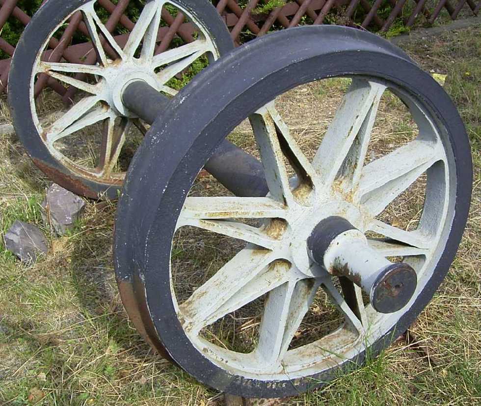

Moin Fido,
auf die Schnelle habe ich nur ein Foto von einem Doppelspeichenradsatz gefunden. der Radsatz liegt auf dem Bahnhof Gittersee - 9 km von mir entfernt. Wenn sich keine zeichnung finden lässt, könnte ich den vermessen.

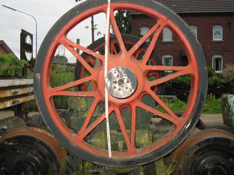

Re: Suche Zeichnung zu Speichenräder der Verbandsbauart
solch ein Speichenrad steht bei der Selfkantbahn auf einen Rollbock. Das ist direkt bei mir um die Ecke. Ich könnte das für Euch vermessen.
Kurze Info welche Maße Ihr benötigt an mich senden und ich besorg den Rest.

Also mache mir bitte eine gute Aufnahme genau senkrecht und mittig von vorne des Rads. Bitte mache es aus einigen Metern Entferung, um die Verzerrung zu minimieren.
Als Maß brauche ich nur den Durchmesser am Spurkranz, da ich mir den Rest dann selbst ausechnen kann.
Vorab schonmal herzlichen Dank ;-)

hier zuerst das schöne Foto von Rolf:
Doppelspeichenrad Verbandsbauart (fido)

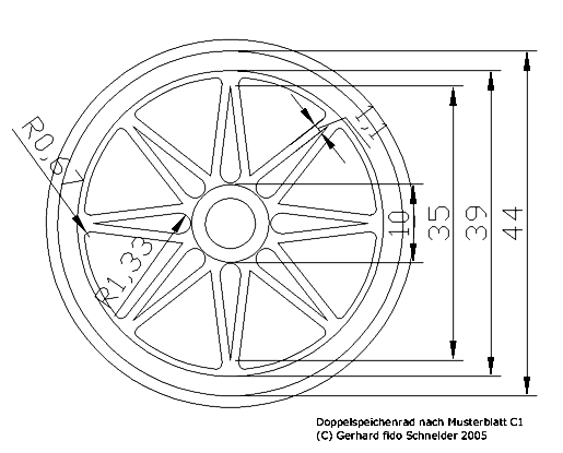

Mit diesem Foto, seinen Maßen und der Zeichnung in der HP1 habe ich mir auch ein Rad entworfen:
Doppelspeichenrad Zeichnung
Was meint ihr? Passt es?
mir fällt optisch noch 1 Abweichung auf.
Die Spitze des kleineren Ausschnittes sollte mindestens um den Radius 0,67 mm nach innen verlegt werden, da dieses der Berührungspunkt der Speichen ist, das Maß für den Durchmesser der Spitzen würde dann 36,16 mm betragen.
Sonnst schaut es aber sehr gut aus und eine Radreifenisolierung würde sich sicher anbieten.
Beiträge: 3774
ich fürchte, Du hast recht. Vielen Dank für den Tipp. Da werde ich Speichen neu zeichen müssen, denn mit dem Maß ändern sich auch die Winkel der Speichen. Morgen gibts eine neuen Version. Die Isolierung mache ich mit einer Kunstoffbuchse wie Torsten.

Der von Rolf fotografierte Radsatz entspricht der rechten Radhälfte auf der Zeichnung und ist mit "Abart" gekennzeichnet. Der ist deswegen nicht abartig, sondern in Guss ausgeführt.
Die Ausbildung des Radsterns ist nicht gleichförmig, sondern verändert seine Form über die Tiefe. Dies ist auch besonders gut sichtbar in der Tropfenform bei Rolfs Foto.
Deine Modellzeichnung entspricht ziemlich genau :!: der linken Vorlage und kann auch so umgesetzt werden.
Dabei kann die Spitze des Tropfens bis zum Durchmesser der großen Speichenfreiräume geführt werden, so wie von Dir gezeichnet.
Sollte sie bei kleinerem Durchmesser enden, so entspricht das den Beobachtungen beim ausgeführten Vorbild, wie dies auf Rolfs oder anderen Fotos ja auch gut sichtbar ist.

vielen Dank euch allen für die Hilfe. Die kleine Zeichnung in der HP1 liegt mir auch vor, sie passte aber leider zu keinem der Fotos, die ich bisher sah. Nun gab mir Helmut den Tipp, in die HP1 #8 Seite 111 zu sehen. Das Bild dort passt ganz gut.
Hier mein nächster Entwurf:
Wer meine DWG/DXF Datei zum Selbstfräsen möchte, kann sich per mir melden.
