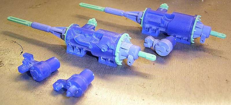

Hallo liebe Spur II-Gemeinde,
es ist nun endlich geschafft, die neuen Urmodelle für die Kunze-Knorr-Bremszylinder für Güterwagen und Personenwagen sind fertig. Die Abgüsse dürften in ca. 3-4 Wochen verfügbar sein.

Tolle Arbeit die Du da vorstellst! Da ist nun jede Schraube nachgebildet!? Sowas ist wohl nur durch 3D Konstruktion realisierbar.
Kannst Du zur Herstellung der Urmodelle noch was berichten -auf welche Weise wurden sie erstellt und welches Material wurde verwendet?

die beiden Grundkörper bestehen jeweils aus 15 Einzelteilen :shock: und die davor liegenden Steuereinheiten aus je zwei Bauteilen. Der vordere Bremszylinder ist für Personenwagen und schnellfahrende Güterwagen, wobei der hintere nur für Güterwagen vorgesehen ist.
Alle Teile sind aus Kunststoff ohne Schwindmaß gefräst :idea: - genauere Materialangaben kann ich leider nicht machen. Die Abgüsse werden auch in Kunststoff sein. Gefräst wurden die Teile auf einer 3-Achs-Fräsmaschine (gleicher Hersteller wie deine :oops: ).
Die Konstruktion wurde von mir in 3D auf Grundlage von Originalzeichnungen aus „Glasers Analen“ angefertigt. Die Bremszylinder bestehen auch auf dem Rechner aus je 15 Einzelteilen :shock: . Der „Fräser“ musste nur noch die Teile einlesen, die Technologie „drüberlegen“, Material sowie Werkzeug auf- und einspannen :wink: . Gefräst wurde mit einem Hartmetallfräser Durchmesser 0,3 mm. Die Maschine hatte etliche Tage zu tun... :roll:

Warum wurden die Teile eigentlich gefräst und nicht als STL gefertigt? Ich dache, letzteres wäre bei so aufwendigen Urmodellen günstiger?
Und über die CNC Fräse würde ich gern mehr erfahren :-)

für STL habe ich niemanden, der es preiswert anbieten kann :cry: ...außerdem ist die Nacharbeit geringer bzw. fast „0“ :) . Die Fräse ist eine Kosy-Massiv.

vielen Dank, alles Klar. Diese Kosy ist wirklich beeindruckend, dagegen sind andere Portalfräsen Spielzeug. War eine 4. Achse als Drehachse montiert? Schließlich ist der Zylinder ja rund.

fido hat geschrieben:...War eine 4. Achse als Drehachse montiert? Schließlich ist der Zylinder ja rund.
nein, es sind nur 3 Achsen :!: Die Zylinder wurden als zweiteilige "Halbschalen" gefräst.
Die Bremszylinder bestehen aus jeweils 15 Einzelteilen. Die Bauteile sind so konstruiert, dass eine Seite immer auf dem Maschinentisch aufliegt und nicht bearbeitet werden muss, diese ist auch die Klebefläche.
