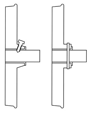

Räder einfach festkleben?
Hallo Karsten,
ich kenn mich Magnus Lokomotiven zu wenig aus :gruebel:
Allerdings meine Überlegung, frag nach, ob Loctite wirklich für die Materialpaarung Kunststoff/ Metall geeignet ist.
Selbst wenn eine solche aushärtende Flüssigkeit den Spalt verringert und den Schlupf beseitigt, würde ich immer eine formschlüssige Verbindung „mit einbauen“, sofern das von den Abmessungen des Rades/Nabe zur Achse möglich ist.
Eine Bohrung zum Einsetzen eines Stiftes oder eines Gewindes mit Schraube, gerade oder schräg, welches die Drehung der Achse zuverlässig zum Radköper überträgt, würde ich vorziehen.
Da hier die elektrische Trennung zwischen Rad und Achse nicht überbrückt werden darf, können diese Elemente nur aus Kunststoff sein. Kunststoffschrauben gibt es z.B. auch bei Conrad.
Natürlich ist das eine Operation mit Risiken, ist mir klar. Zumindest wollte ich Dich auf diese Überlegung hinweisen.
Gute Besserung für deine V36 :!: :!:
