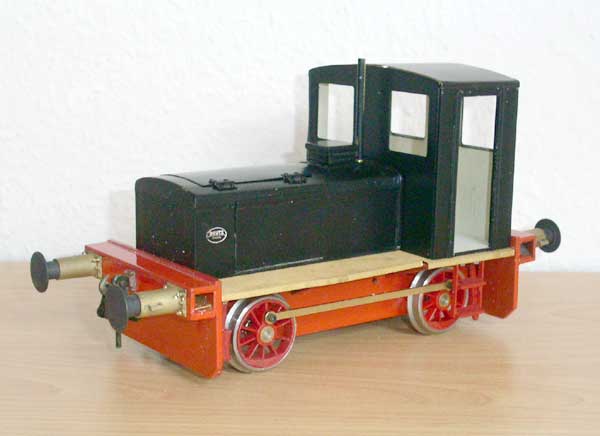

Langsam und Stück für Stück, geht es weiter mit meiner Werklok:
Fortsetzung folgt.

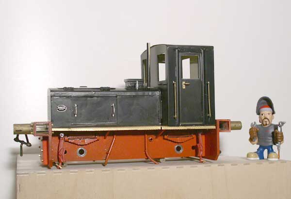

Beitrag von Andreas B. (abgemeldet) »
eigentlich ist es ja viel zu heiß :supercool: zum Basteln aber für die Türen und ein paar Kleinteile hat es doch gereicht:
Der Bau dauert doch länger als am Anfang gedacht aber es ist ja nur ein Hobby :wink:
Zuletzt geändert von Andreas B. (abgemeldet) am 24. Sep 2008, 10:30, insgesamt 2-mal geändert.
Re: Deutz KS 55 B (A4L514)
schaut gut aus :!: :!:
Allerdings hast du auch optimales Personal :!: Deutlich erkennbar, zupackend im ersten Foto :D

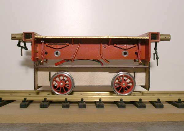

Hallo Modellbauer,
nach langer Pause geht es endlich weiter - mit einem teilweisen Neubeginn. Aus verschiedenen Gründen habe mich entschlossen, das Fahrwerk nochmal neu zu bauen. Mittlerweile sieht es wieder so aus:
Nachtrag:
Vor einiger Zeit hatte ich ja meine Idee mit dem umgespurten Aristocraft-Antriebs vorgestellt. Dieser Antrieb hat einen etwas kurzeren Radstand als meine Lok. Interessehalber habe ich mir einen Rahmen für diesen Antrieb von Harald Brosch in 2mm-Sperrholz lasern lassen.
Die geringfügig unterschiedlichen Achstände sind (für mich) nicht so gravierend. Hätte ich diese Idee vor Baubeginn gehabt, würde sich dieser Antrieb jetzt unter meiner Lok befinden. So bleibt aber der andere drunter :)
Zuletzt geändert von Andreas B. (abgemeldet) am 24. Sep 2008, 10:37, insgesamt 8-mal geändert.
Moin moin,
mittlerweile ist das Fahrwerk inkl. Bremsanlage fast komplett:
Als nächstes werde ich mich mal um die Einrichtung des Füherehauses kümmern.
Zuletzt geändert von Andreas B. (abgemeldet) am 24. Sep 2008, 10:31, insgesamt 1-mal geändert.
