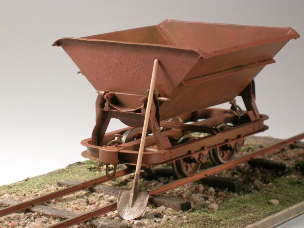

Es mag ja sein, dass der Eine oder Andere von Euch nicht im Buntbahn-Forum mit liest. Darum hier ein kurzer Hinweis. Holger Steinberg und ich haben eine IIf-Feldbahnlore zur Serienreife gebracht (allerdings mit erheblicher Unterstützung anderer Spannwerker und/oder Buntbahner). Diese wird nun als Bausatz angeboten.
Hier ein Muster der ungebremsten 26,7mm-Version mit Kippmulde. Natürlich sind die "Schlemper" (Muldenriegel) voll funktionstüchtig.

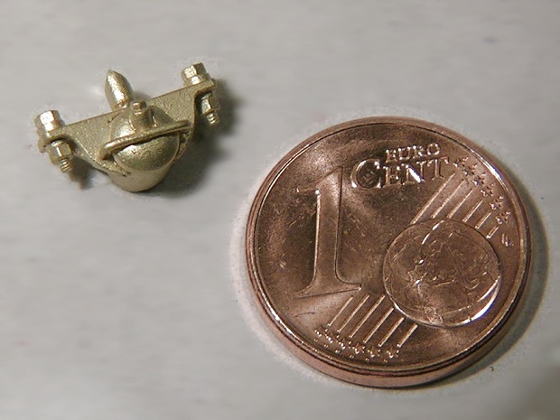

Holger hat im Urmodellbau und der Individual-Anfertigung der Bremsteile wahre Wunder vollbracht:

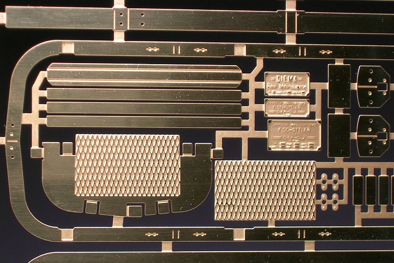

Und Thomas Engel bei den Ätzarbeiten:

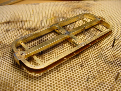

Wie Thomas Hey'l bereits erwähnt hat, habe ich auch aus einer Vorabserie eine Musterlore zusammengelötet. Der Grundrahmen sieht dabei so aus:
Bei mir passten die Rahmenteile sehr gut zusammen. Da ich auch nicht zum ersten mal einen Lötkolben in der Hand hatte, hatte ich keine Schwierigkeiten mit dem Zusammenlöten. Der einzige Knackpunkt war bei mir auch die von Torsten schon angetönte Pufferplatte. Nachdem ich diese aber mal einseitig angeheftet hatte, war der Rest dann kein grosses Problem mehr. Wie ich gehört habe ist hier aber mit Passnasen bereits Abhilfe geschaffen worden.
