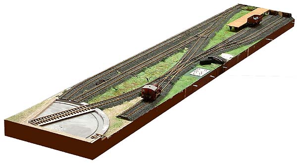

Thomas Kaeding hatte dieses Jahr bei den Fahrtagen in Schenklengsfeld gezeigt, was gemeint ist. Durch die Einbindung einer Segmentdrehscheibe auf seinem Bahnhof, konnte er die Gleise auf der linken Seite auf kürzestem Raum betrieblich zusammenführen.
Hätte er die Auflösung der Strecke von rechts oben kommend über die Weichen in drei Bahnhofsgleise, auch auf der linken Seite wieder mit Weichen zusammen geführt, wäre die Nutzlänge der Gleise, bei gleicher Modulgröße, viel kürzer ausgefallen.
Auch wenn Thomas sich beim Entwurf des Gleisplans und der Verwendung der Segmentdrehscheibe sicher noch mehr gedacht hat, (Stummelgleis ganz vorne links ), so fällt dieser Aspekt der bestmöglichen betrieblichen Nutzung bei der vorhandenen Modulgröße auf.
