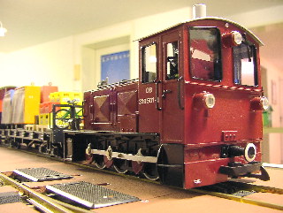

Neulich habe ich bei einem Bekannten eines meiner Wunschmodelle gesehen.
Dieses ist die erste Neubaudiesellok die 1952 auf die Insel kam und entspricht weitgehend der HF130C. Leider kann der Erbauer Frank Swirgiel nicht nach Schenklengsfeld kommen, sonst könntet ihr schon mal eines meiner aktuellen Projekte sehen.
Ich gehe aber jetzt für Schenklengsfeld packen.
Die Nummer 329 501-1 trug die Lok von 1968 bis 1992 und danach 399 101-5

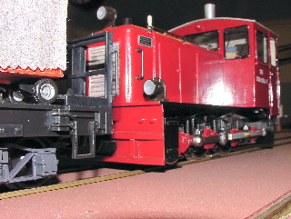

Hier noch ein Modell von Farnk Swiergiel
Die Nummer 329 502-9 trug die Lok  bis 1992 und danach 399 102-3
