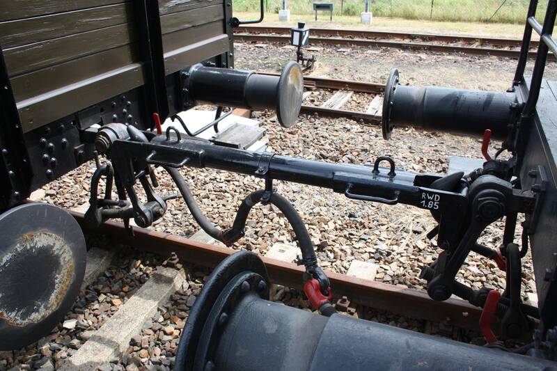

Letztere Variante kam bei der Rollbockbahn in Reichenbach (Vogtland) zum Einsatz. Mit dieser Ausführung war das Befahren von 15 m-Bogen kein Problem.
Um das System zu vervollständigen, Lok und Rollböcke der Rollbockbahn habe ich bereits vorgestellt, brauchte es also auch diese Kuppelbäume.
Vorbildfotos habe ich leider keine finden können, aber die Länge von 1,6 m ist dokumentiert. Aud der Windbergbahn kam in den 60ern auf der Regelspur ebenfalls solche Kuppelbäume zum Einsatz um das Überpuffern im 85 m-Bogen zu verhindern. Bei der Windbergbahn waren sie 1,2 m lang und mit Druckluftleitung.

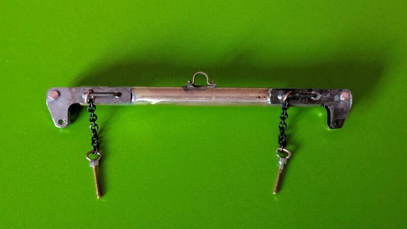

Mit Hilfe von Laserteilen und etwas Messing entstanden die Kuppelstangen.

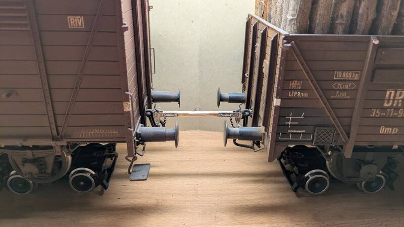

In Modell sehen die Wagen gekuppelt dann so aus.
Kuppelbaum_Wagen_Wagen_5 (Torsten Schoening)
Kuppelbaum_Wagen_Wagen_3
Bild Bild Bild
Wie beim Vorbild können die Kuppelbäume bei nichtgebrauch zwischen den Puffern abgelegt werden.
