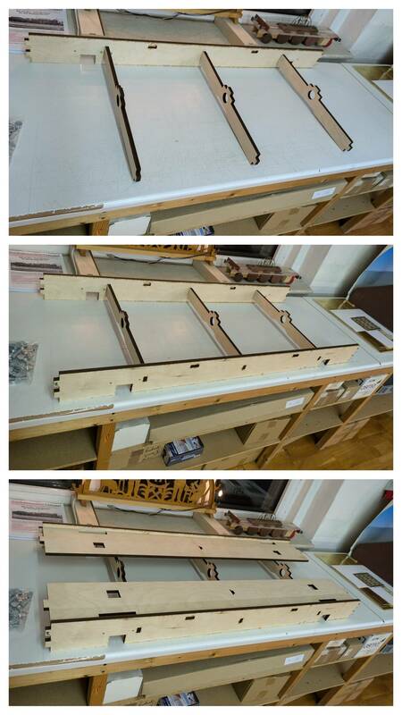

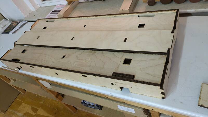

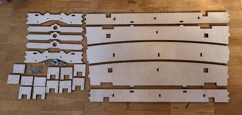

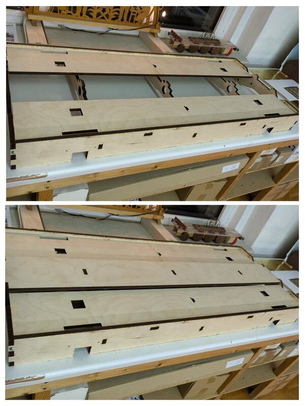

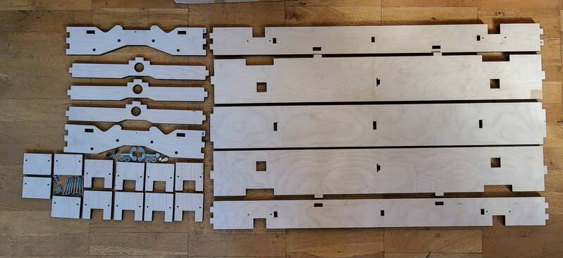

Hallo Georg,
die Teile bestehen aus 12mm Multiplex - die Einleger für den Bereich neben den Gleisen aus 5mm starkem Sperrholz (bei den unten zu sehenden Prototypen waren diese ebenfalls noch aus Multiplex).
Ich habe mich verschrieben - es handelt sich um einen Radius von 4,6m (wir wollen etwas großzügiger bauen, bzw. Übergangsbögen bei Modulen mit 3m Radius bauen können).
Anbei ein paar Bilder der Teilesätze und Module:
