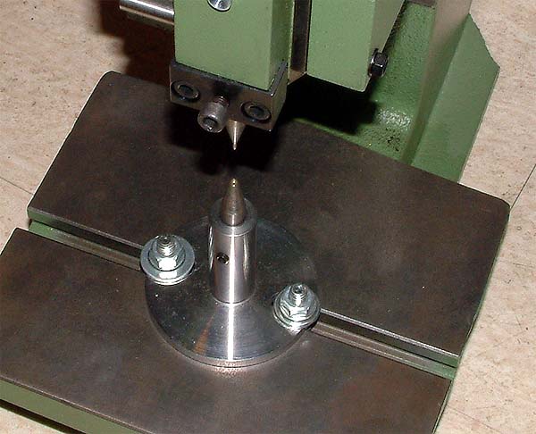

hier noch ein Bild der Vorrichtung von Lutz von Bonin. Bei Interesse kann ich Dir und auch anderen Interessierten den Artikel mit der Beschreibung/Funktionsweise zumailen. Mit Deinen Möglichkeiten kannst Du die Vorrichtung sicher selbst bauen, denn es geht aus der Beschreibung hervor.
Den Aluminiumanschlag kann man verstellen.
Dadurch kann man auch eine schräge Nietreihe, wie auf der Seitenwand von Marco zu sehen ist, herstellen.

meiner Meinung nach geht es am besten, wenn Stempel und Matrize einen Hof/Auflage um die Spitze/Bohrung haben.
Somit wird das Blech mit angedrückt und nur der Nietkopf drückt sich hervor.
Re: Nieten am Modell
Alfred Käsemann hat geschrieben:meiner Meinung nach geht es am besten, wenn Stempel und Matrize einen Hof/Auflage um die Spitze/Bohrung haben.
ja sicher, kann ich nachvollziehen.
Wenn ich das richtig verstehe, kannst du mit einem Dorn, dann aber nur eine Blechstärke Nietkopfstempeln. Oder :?:
Du brauchst für jede Materialstärke quasi einen Dorn, wo die Spitze zum Hof für diese Materialstärke entsprechend weit heraus steht :?:
