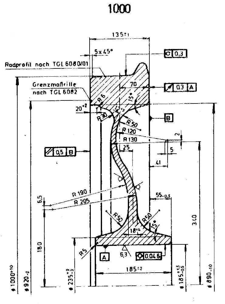

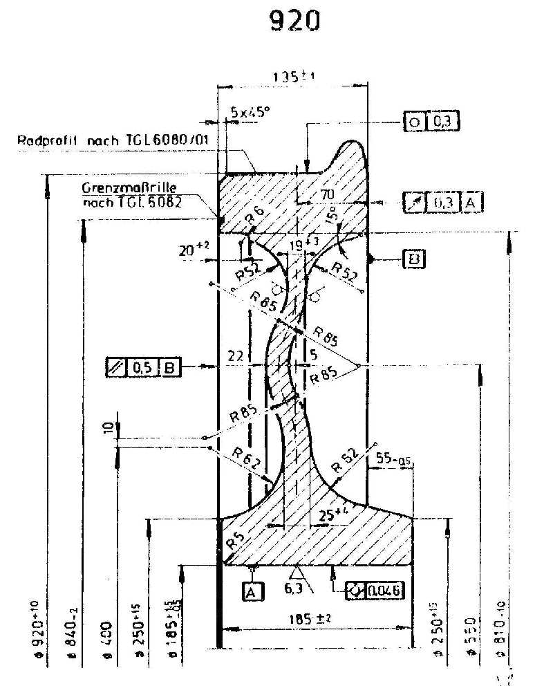

- Beiträge: 3316
Zeichnungen
in den Bildern seht ihr die Profilierung von Wagenrädern mit 920 mm und 1000 mm Durchmesser.
