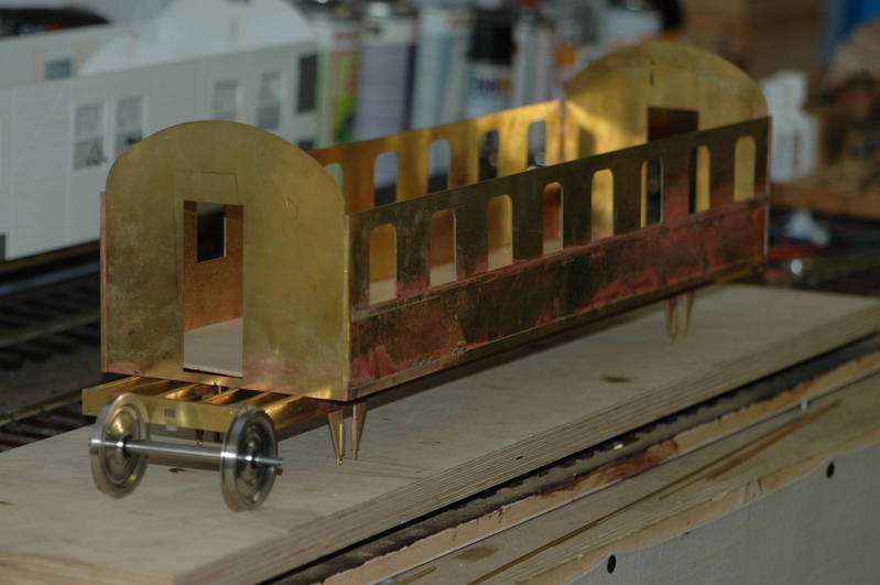

Re: Donnerbüchsen
Hallo in Runde,
anbei ein Foto meines Cid von heute.
Cid21 Bauzustand 18.1.2008 (Wolfgang Rabsahl)
Ein schönes Wochenendewünscht euch
PS.: ich hab dieses Foto benutzt um mal auszuprobieren wie man ein Bild hier einstellen kann, geht ja Kinderleicht dank der Anleitung von Fido.

Re: Donnerbüchsen
das sieht ja sehr viel versprechend aus!
Schönes Wochenende
Schönes Wochenende

Re: Donnerbüchsen
Hallo Cid Fans,
gestern stand mein Cid zum ersten mal in Bad Hersfeld auf den IG Modulen. Das Fahrwerk ( noch ohne Bremse) läuft leicht und ohne zu Kannten durch die 3m Radien. Bin mal gespannt wie der Wagen hinter einer KöfII aussieht und was noch an Teilen bis zur JHV dazu kommt.
