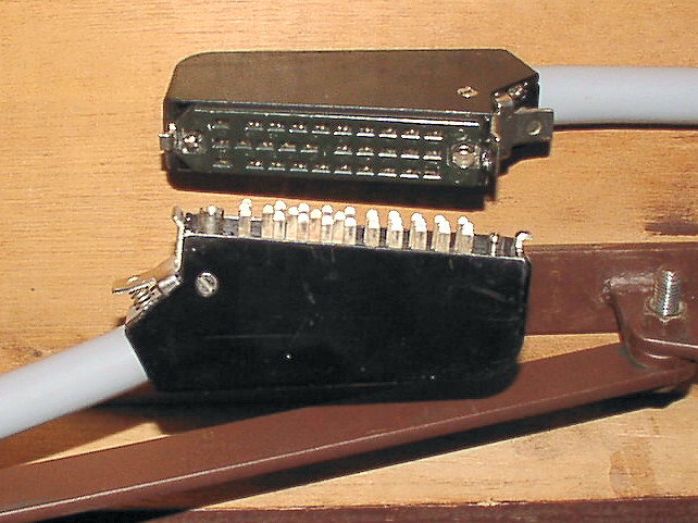

Um Stellpulte und Fahrstromversorgung mit meinen Modulen zu verbinden nutze ich seit ewigen Zeiten 3 weitere Systeme. Wobei mir Langlebigkeit und Belastbarkeit sehr wichtig sind.
Deshalb verwende ich folgende Systeme:
1. Lautsprecher Klemmanschlüsse
2. 4 mm Lamellenstecker mit Buchsen bis 2,5 mm² belastbar bis 30 A.
3. Ausserdem Messersteckverbinder siehe Bild
