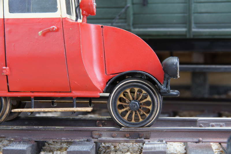

Meine vorletzten Code 250 Gleise sehen so aus:
Da der Aufwand für die Gestaltung mit Farbpuder doch recht hoch ist, sind die weiteren ca. 40m nur mit Anthrazit und verdünnter Rostfarbe lackiert. Das schaut u.a. so aus:

dein Gleis traut man sich sicherlich kaum zu putzen :!: Die Gefahr den schönen Rost dabei mit zu erwischen ist sicher sehr groß.
