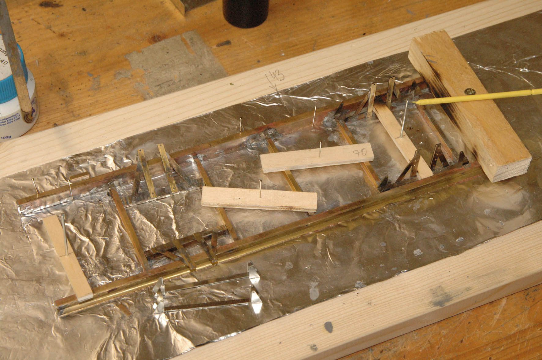

sozusagen als Vorübung für einen Regelspur-SBB-Güterwagen zeige ich heute mal den Gw K 737 der Rhät. Bahn. Das Montagebrett wird irgendwann mal durch eine professionellere Variante ersetzt. Hier ist es ein Weichholzbrett, das mit doppelt gelegter Alufolie vor dem Verkokeln bewahrt wurde. Darauf habe ich die Profile und Teile mit Stecknadeln und provisorischen Hölzern zum Stillhalten gezwungen. Ausserdem versuche ich bei dieser Gelegenheit Bilder einzustellen.

es gibt auch die Möglichkeit ohne Alufolie zu arbeiten. Nachdem die Profile mit Nägeln fixiert wurde die ganze Konstruktion anlupfen und ein sehr dünnes NS Blech (0,3 oder 0,5mm) unterlegen.So kann man immer sehen ob sich gegenüber der Grundzeichnung auf dem Holzbrett etwas verschoben hat.

Danke für den guten Tipp. Dann müsstest Du aber eigentlich mit dem Kolben löten, den beim Löten mit Flamme verbrennt doch dann die Zeichnung usw. . . . ?
Egidius

wenn machbar löte ich mit der Flamme. Damit keine Zeichnung verbrennt zeichne ich die Längs und Querrträger auf eine 12 oder 18mm Multiplexplatte. Die Profile werden dann abgelängt und auf Maß gefeilt, nur so bekomme ich die zum Teil über 500mm langen U-Profile genau auf Maß. Nach dem Ausrichten fixiere ich die Profile mit Stahlnägeln ohne Kopf.
Versuchs mal.
Versuchs mal.

als Lötunterlage habe ich mir eine Tischlerplatte hergenommen und drei von diesen Lötunterlagen aufgeschraubt.
http://81.169.175.242/fohrmann/de/artik ... 6ea8b1e186
Außen herum habe ich die Platten mit einem Alu-Winkel stabilisiert. (Das Material scheint sehr bröckelig zu sein.)
Fohrmann hat die Platten bei Messen immer mit dabei. Beim Kauf bitte darauf achten, dass alle drei die gleiche Stärke haben.
Die Position der Profile halte ich wie Wolfgang mit "Stecknadeln" bzw. geraden Stiften.

Ich habe eine ähnliche Idee: 2-3 Platten auf einer Tischlerplatte befestigen und rundherum eine Nutenleiste und die Brocken nach Art einer Spannpratze festhalten....
Das müsste doch gehen. Mal sehen, ob daraus was werden kann. Zur Zeit kämpfe ich noch mit meinem RhB-Wagen, aber nach Ostern sollte dann eigentlich mein erster Vollspur-Wagen dran sein.
Egidius
so ähnlich mache ich das; aber in der Tat scheint das Material durch häufiges "Benadeln" erst recht brüchig zu werden.Das Material scheint sehr bröckelig zu sein
Egidius
