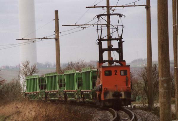

Fritz Eisenhuth hat geschrieben:Jetzt sind jedoch Ideen gesucht für die Masten und deren Befestigung.
nachdem ich kurz an verschiedene Stecksysteme aus der Eventtechnik gedacht habe - welche ich alle aus Kostengründen verwarf, bin ich auf etwas recht einfaches gekommen, dass durchaus machbar sein könnte.
Der Mast:
Bild gelinkt von www.elektrolok.de
Diese Masten stehen an einer Werkbahn bei uns in Staßfurt. Der Mast selbst ist nicht konisch und heute aus Beton - früher waren sie aus Holz. Die Ausleger sind wie zu sehen ebenfalls sehr einfach gehalten.
Als Mast könnte in unserem Fall ein Messingrohr dienen, welches am unteren Ende mit einem Schlitz versehen ist. Im Modul wird ein Rohr, dessen Innendurchmesser gleich dem Außendurchmesser des Mastes ist eingelassen. vor dem Einbau wird ein Rundmaterial passend zum Schlitz im Mastfuß eingelötet. Der Mast könnte nach dem Einstecken noch mittels Splint von unten gegen ungewolltest heausziehen gesichert werden.
Somit können die Masten gleichzeitig als Stromzuführung zur Oberleitung genutzt werden.
