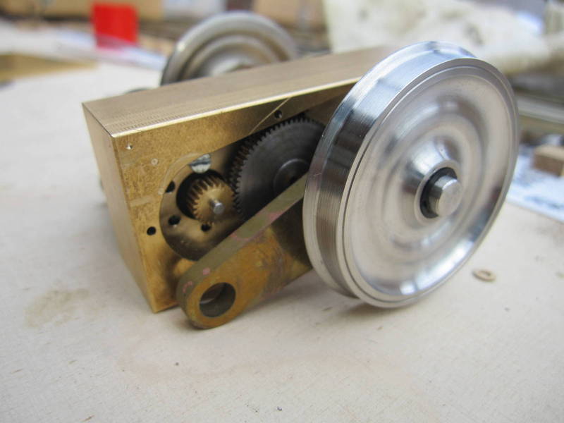

Antrieb V200 (Wolfgang Rabsahl)
Zur Zeit laufen die drei anderen Antriebe für die erste V200.0 auf meiner Fräse. Bis Schenklengsfeld sollte sich da noch as tun.
