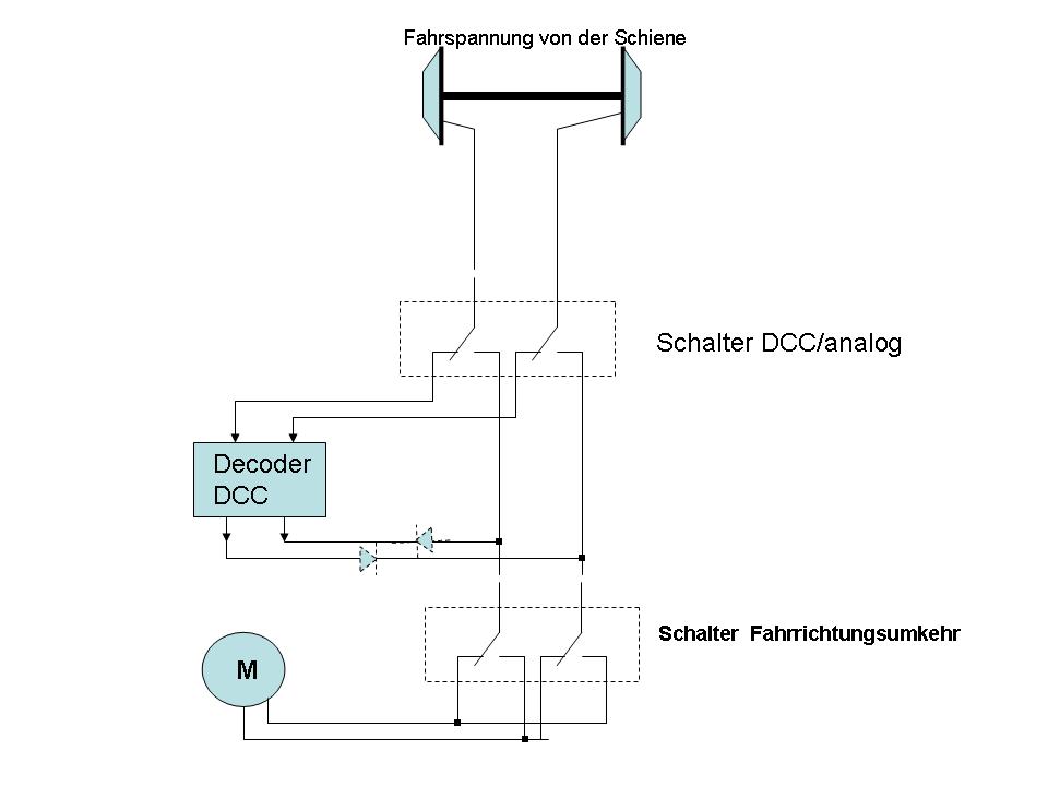

1. Macht es Sinn weiterhin einen Schalter für die Fahrtrichtungsumpolung ein zu bauen? Wie wir das bisher für ananlog empfohlen haben.
2. Ich möchte auch weiterhin analog fahren ohne mir den Decoder zu zerstören. dies will ich mit einer Umschaltung realisieren.
Muss ich bei der Umschaltung wie im Bild den Dekoder vor der analogen Fremdspannung am Decoderausgang schützen. Z.B. mit Dioden wie gestrichelt gezeichnet.
Bitte jetzt keine Vorschläge garkeinen Decoder ein zu bauen oder künftig nicht mehr analog zu fahren - diese Entscheidungen sind schon gefallen.
viele Grüße Rolf

Um analog zu fahren brauchst du keinen Schalter, den braucht man nur, wenn am Decoder zusätzlich Goldcaps angeschlossen sind.
Also ich würde dir empfehlen den analog/digital-Schalter mit Nullstellung zu verwenden, dann kannst du die Lok auch mal stromlos abstellen. Der Schalter ist vor Decoder / Motor einzubauen.
Den Fahrtrichtungswechselschalter musst du zwischen dem analog/digital-Schalter und dem Motor einbauen sonst nutzt es nichts.

Hallo Rolf und Torsten,
watt is nen Fahrtrichtungsumschalter in eine analoge Lok? Macht dat nich der Trafo bzw die Spannungsversorgung?
Und für bei der DCC Decoder würd ich die Ein- und Ausgangsseite trennen. Tu ma keine Dioden zwischen Decoder und Motor, der läuft da auf eine sehr hoch gepulsten Gleichspannung. (20-40KHz).
