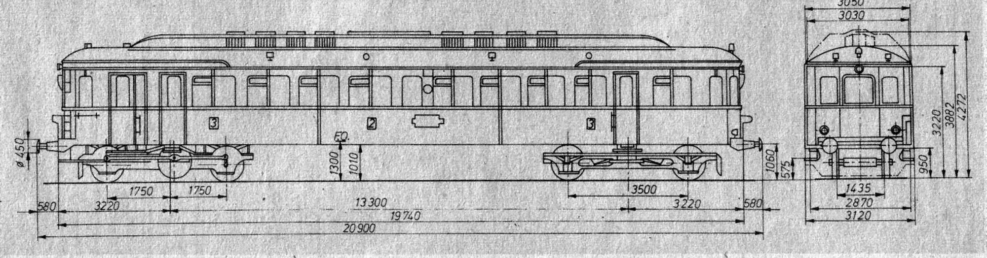

Hallo und Danke für Eure Hinweise,
das Heft EM von 82 habe ich mir schon besorgt. Leider ist die dort vorhandene Übersichtszeichnung nicht sehr präzise.
Die Ausführung der Drehgestelle lässt sich nur erahnen. Das gilt auch für die Zeichnungen die im Internet verfügbar sind.
Hier wie gewünscht ein altes Foto der ersten Ausführung. Wie damals üblich war eigentlich jedes Fahrzeug etwas anders.

Deine Zeichnung zum Triebwagen ist richtig, das Bild zeigt einen ganz anderen Typen, dieser hat keinen Stangenantrieb.

völlig richtig - ich hatte das falsche Bild geladen - jetzt sollte die richtige Version zusehen sein.
