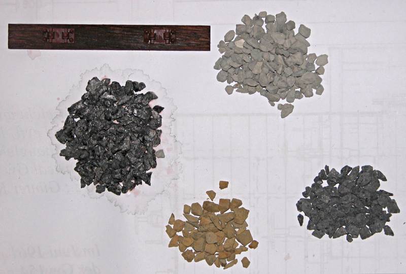

Beiträge: 3815
Schotter
Hallo alle,
ich habe mir nun Schotter bei Franks Gartenbahnen und Katzenstreu vom Wal-Mart besorgt. Die Steine sind insgesamt schön, wobei die Oberflöche beim echten Stein besser als beim Katzenstreu ist. Für den Größenvergleich habe ich eine Schwelle angefügt.
Ein Haufen habe ich mit Wasser-Terpenrin-Gemisch, 10% Schotterkleber, 10% weiße Abtönfarbe und einem Tropfen Braun eingeweicht und trocken lassen.
Von links nach rechts:
mein gefärbter Schotter
unten ist weiterer Schotter von Franks
oben hellgrau ist Katzenstreu
ganz rechts ist der Schotter von Franks, den ich färbte.
Leider löst sich die Katzenstreu auf, wenn man Wasser hinzugibt :-)
Gibt es weitere Tipps für die Farbgebung des Schotters? Die Farbe gefällt mir noch nicht so richtig.
