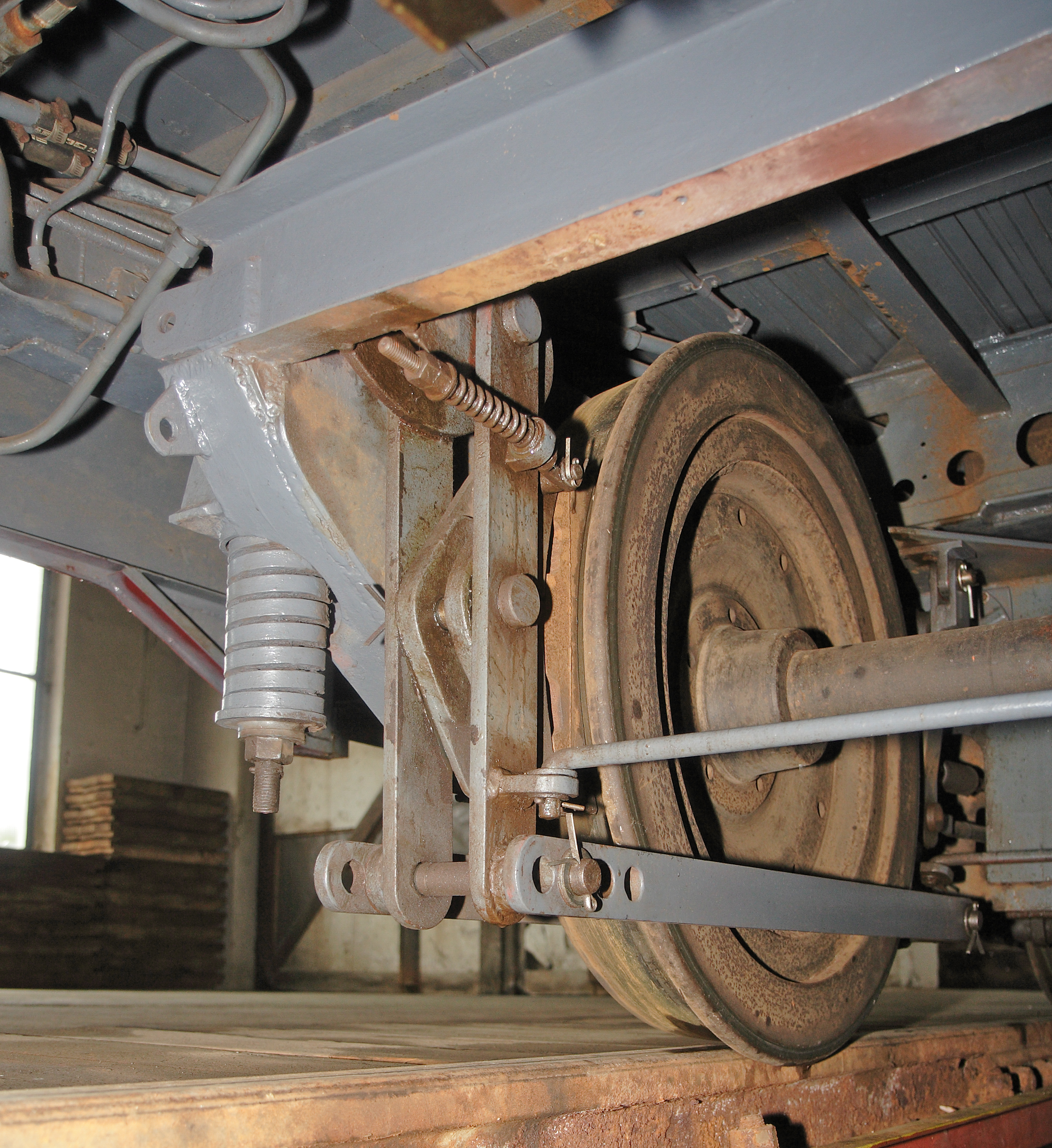

ich hätte gerne 24 Radreifen mit 750 mm Durchmesser für meinen T33 der Härtsfeldbahn und weitere Modelle.
Ein Innenmaß habe ich leider nicht, aber wenn der Radreifen eine vorbildgetreue Dicke hat, passt das für mich. Anbei noch zwei Bilder eines solchen Rads.
Herzlichen Dank dafür!
