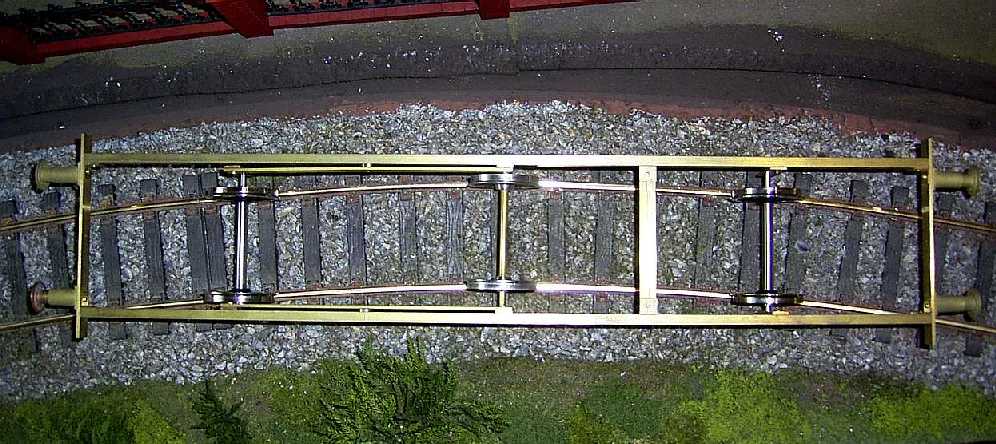

Fahrwerk
auf dem Bild siehst du mein Testfahrwerk, es läuft so ganz gut.

Hallo Torsten, Hallo Rolf, hallo zusammen,
Torsten, das Foto deines Fahrwerks zeigt ganz gut, was Sache ist.
Mit der „einfachen“ Seitenverschiebbarkeit aller Achsen bekommst du die Dreipunktlagerung ganz elegant hin.
Was ja wichtig sein dürfte, damit alle „Füße“ wirklich im engen Bogen am Boden bleiben.
Die Ausgleichshebel für einen Teil der Dreipunktlagerung sind ja bei den beiden linken Achsen schon zu sehen.
Dadurch das die mittleren Achse nicht alle Verschiebbarkeit bringen muss, ist das ein Platzvorteil in punkto Gestaltung der Achshalter bei dieser Achse.
Daraus ergibt sich allerdings auch ein echter Nachteil.
Bei festen oder angelenkten Endachsen kommt die Pufferbohle nicht so weit seitlich aus der Gleismitte heraus wie hier bei dieser Konstruktion.
Dadurch das die Endachsen hier nicht angelenkt sind, also „neutral“ in der Winkeleinstellung zum Fahrwerk bei jeder Gleisbogenlage bleiben, gibt es auch keine zusätzlichen negativen Effekte bei S-Kurven, wie Rolf sie schon angedeutet hatte. Das wäre wieder ein Vorteil.
Was noch interessant wäre,
wie stellt sich der Wagenaufbau in der nächsten Geraden wieder mittig über die Achsen??
Käme Rolf mit einer solchen Bauart noch durch einen Radius von 1,5m??
Oder müsste er dann schon einen knickbaren Wagenaufbau haben
