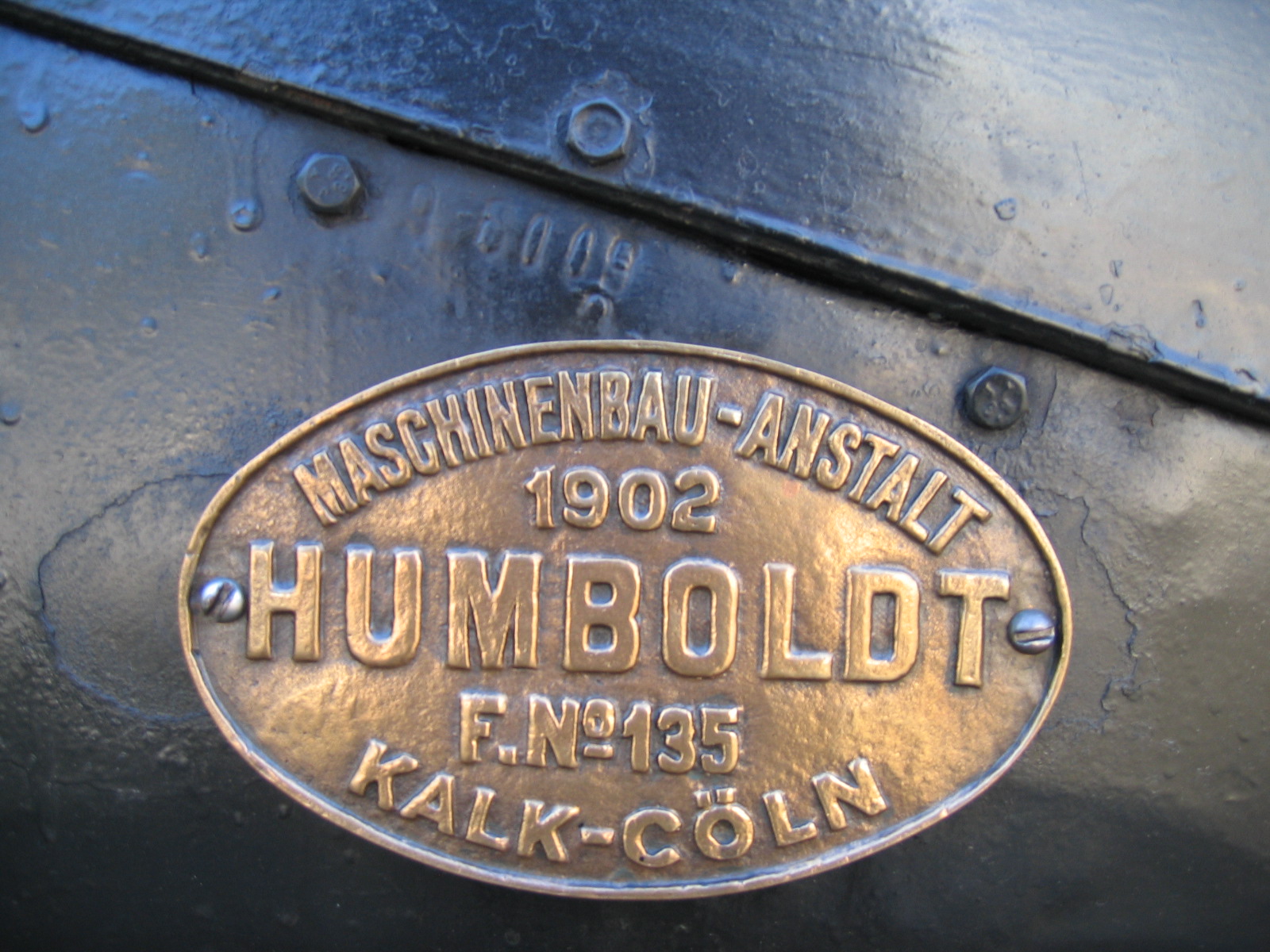

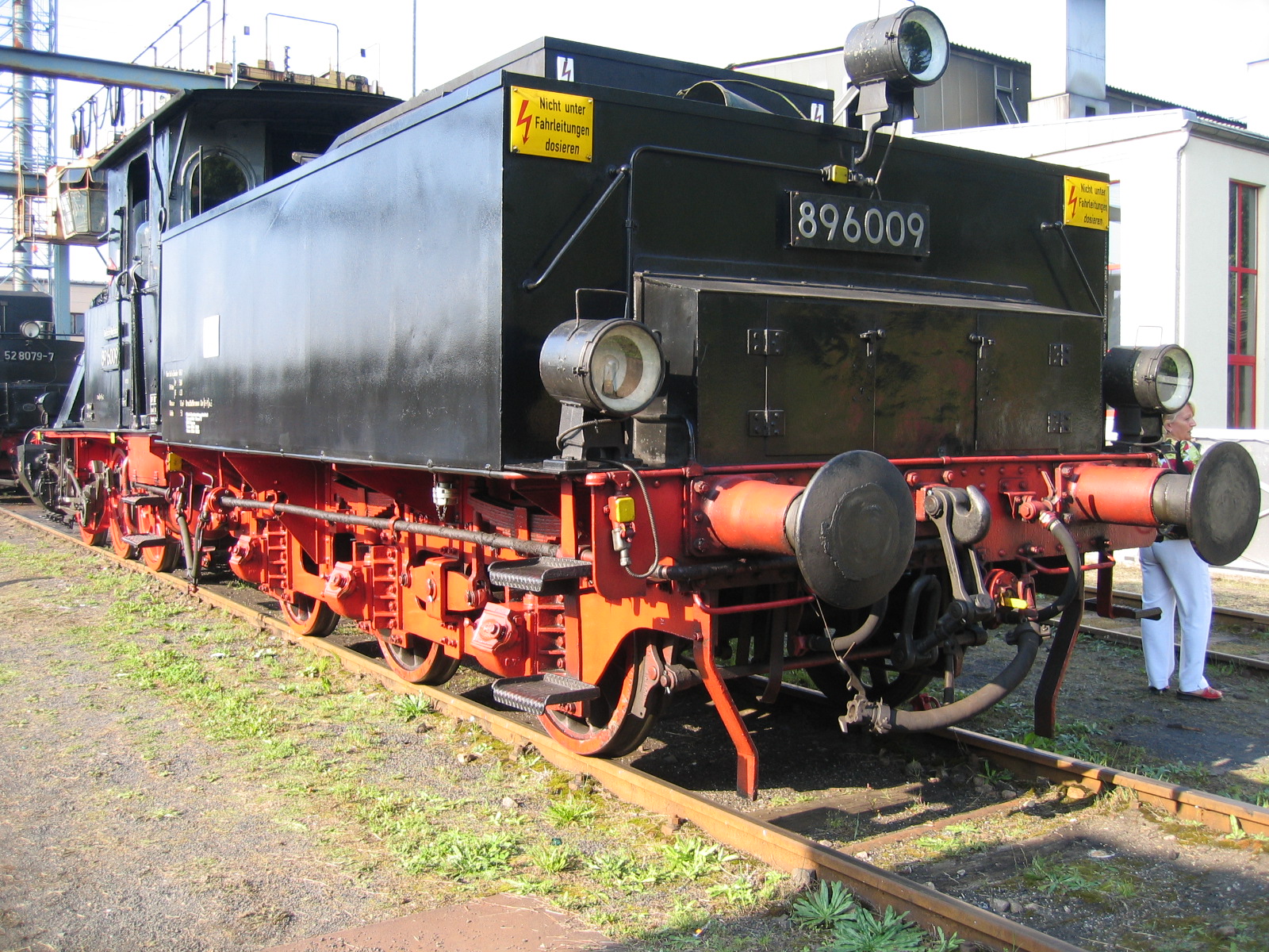

nachdem wir am letzten Wochenende die 89 6009 in Dresden gesehen haben beschäftigt uns die Frage,passt die T3 zum Bauplan von Hettler und nach welchem Musterblatt ist der Tender gebaut worden?
Wer weiss genaues?Das Foto zeigt das Typenschild der Lok.

Die 6009 ist eine ehem. Privatbahn-Maschine. Die Lok selber ist eine T3. Der Tender wurde später angehangen. Von der Bauart her dürfte es einer von den Baureihen 53 und 54 der ex. preußischen Maschinen G3 und G4, also ein 3T12 sein.

Die 6009 wurde 1902 mit der Fabriknummer 135 von der Maschinenbauanstalt Humboldt in Cöln-Calk hergestellt.
Sie entspricht einer preuß. T3 gemäß Musterblatt M II-4e.
Ob jetzt die Hettlerzeichnung dieser Type entspricht, kann ich nicht sagen.

Inwieweit der Tenderaufbau einem preuß. Musterblatt entspricht ist fraglich. Unter „89 6009 erhält einen Schlepptender“ steht im oben erwähnten Heft:
„Nach den Vorschlägen und Plänen des Raw wurde auf einem Fahrwerk eines Tenders 3 T 12 von einer G8 ein neuer geschweißter Tenderkasten gebaut. Laut Tenderstammbuch wurde er – wie 89 6009 – 1902 gefertigt und mit einer Fabriknummer 1668 von Vulcan in Stettin ausgeliefert.“
Den Tender erhielt sie 1953.

ob das mit dem Blatt III 5b stimmt, hängt von der Breite des Tenders ab. Beim 3T10,5 (Blatt III 5a) ist die Breite 3000 mm und bei dem 3T12 (Blatt III 5b) 3100 mm.
Wer mißt nach?

wenn die Lok wieder einmal in Dresden, kann ich sicher messen gehen und auch einige Bilder machen. nach der mir vorliegenden Literatur ist die 6009 allerdings 1953 mit einem 3T12 gekuppelt worden.

da kommen schon eine Menge Informationen zusammen.Das Angebot von Torsten finde ich toll, den Tender zu vermessen und weitere Fotos zu machen.
Ab jetzt habe ich bei einem Eisenbahnausflug ein Bandmass in der Tasche.

das Angebot von Torsten finde ich auch sehr gut, einmal eine Nachmessung durchzuführen! Es interessiert mich nämlich jetzt auch brennend, wie breit der Tender tatsächlich ist. Dem eingestellten Foto nach zu urteilen ist er wohl 3100 mm breit und wäre somit ein 3T12.
